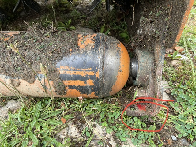

Hier j’ai perdu la goupille g.he de axe du capot
8/

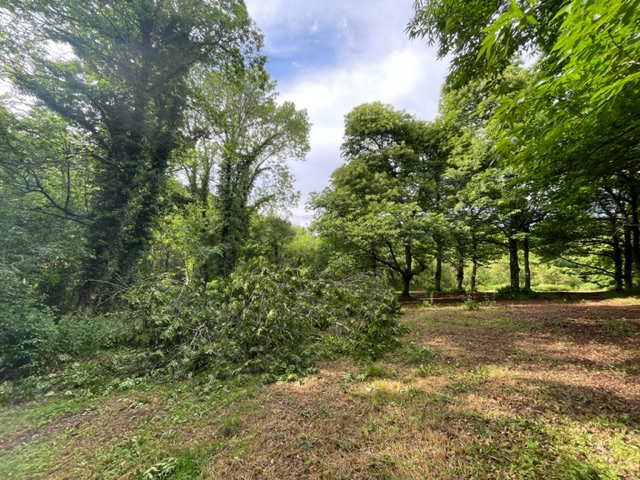

Ce matin j’ai réalisé les petites modifs
J’y retourne, je dois finir au moin le + gros
J’ai un arbre à débiter asap

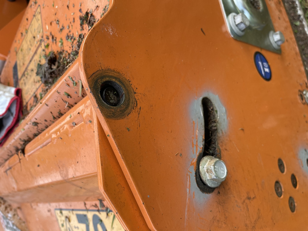

Re: Broyeur axe horizontal
Message non lu par maxsol »

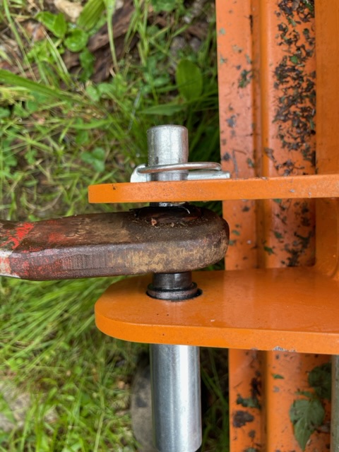

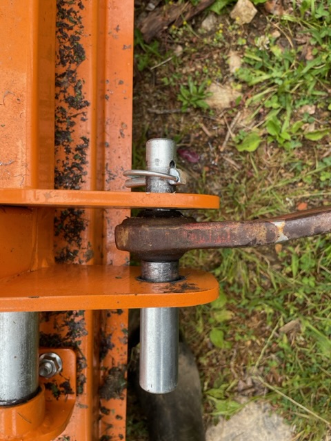

J’avais espoir, mais ça n’est pas encore cela
J’y intercale une rondelle ? Ou je la remplace avec une plus grosse, aux relevage j’y ai mis du diamètre 8mm
Au troisième point j’ai des pb
:0
J’ai cassé 2 goupille au 3ème point… demain je pars avec un râteau chercher l’axe, je l’ai perdu :aille2:

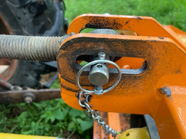

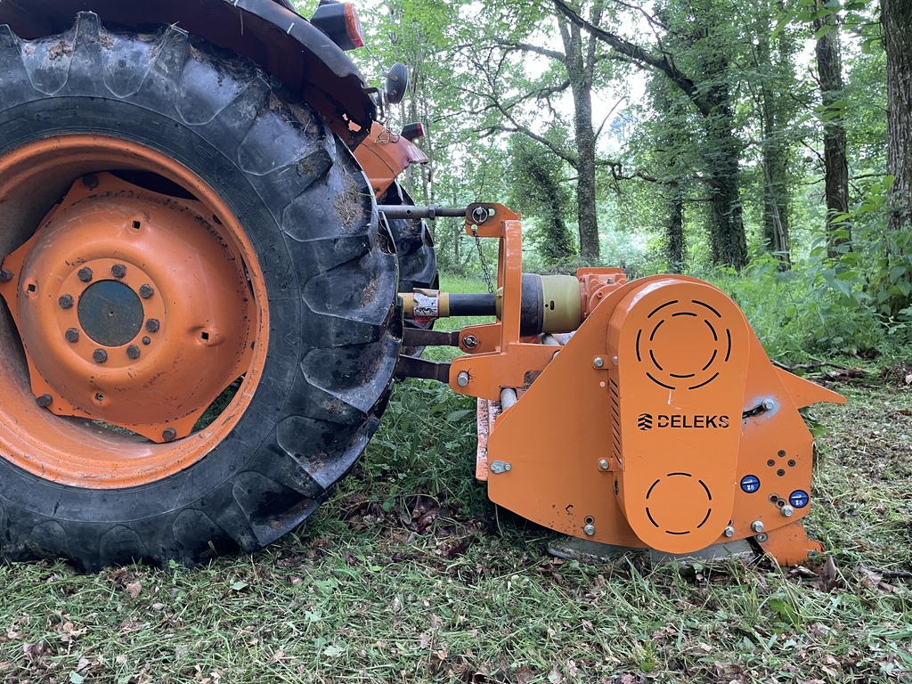

Est ce que ce réglage, cette position est bonne ?
:amen:
Réglage 3ème point
Réglage 3ème point

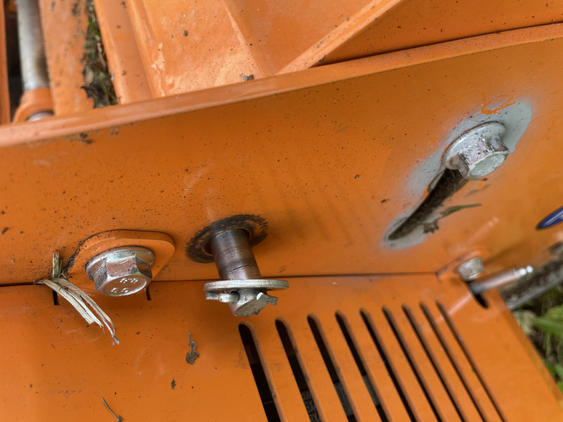

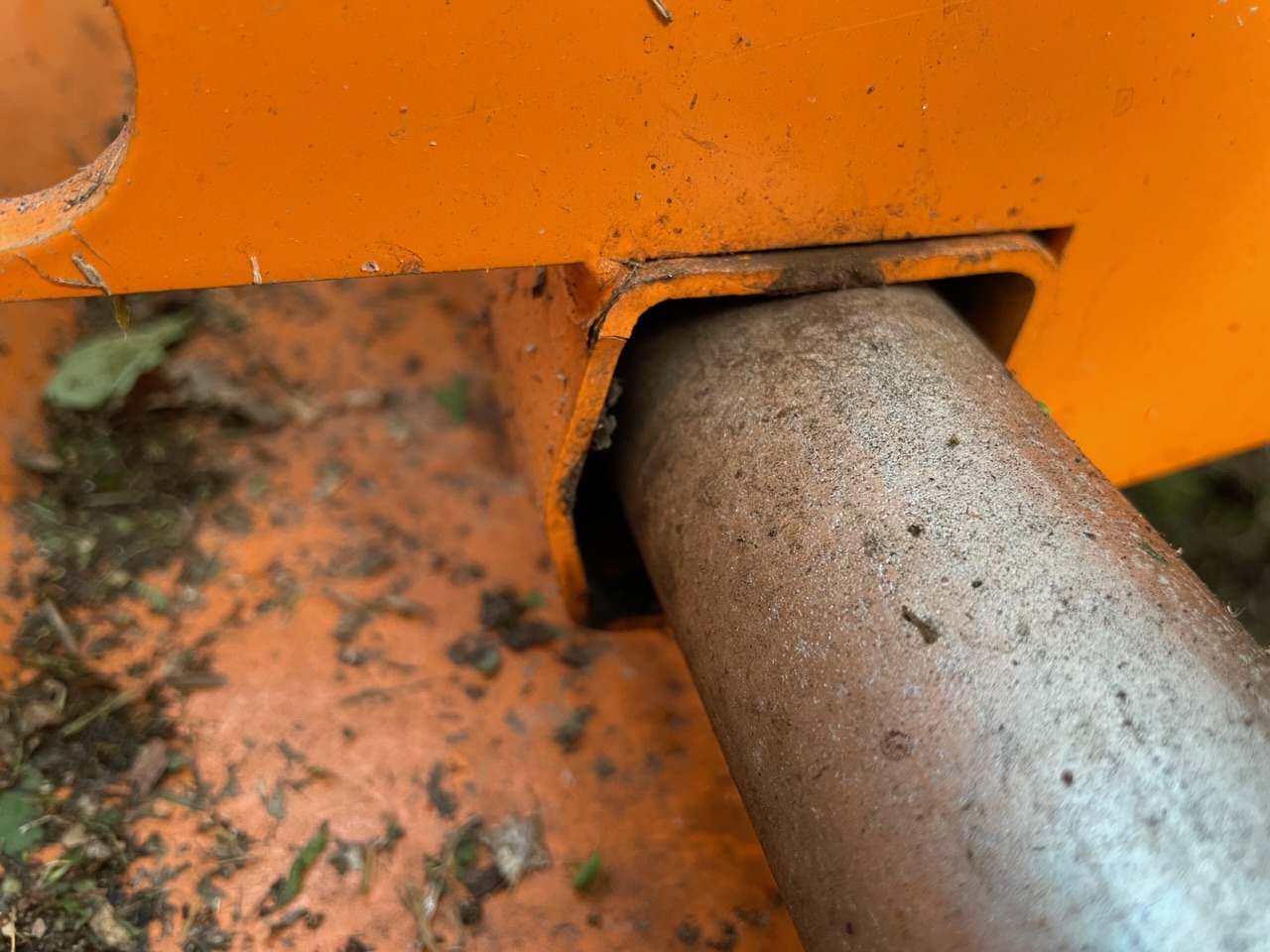

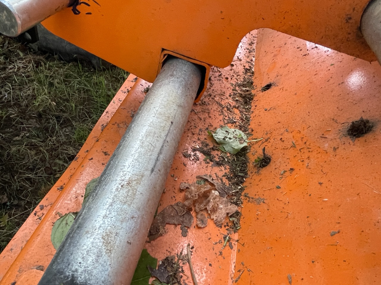

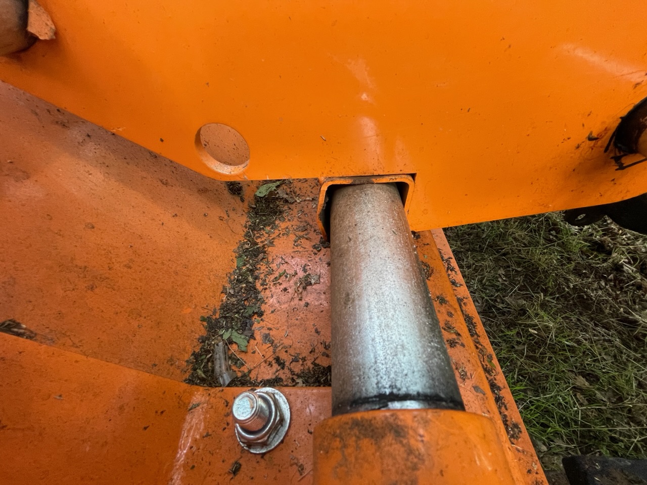

Je crains, je suis inquiet, je travaille trop angoissé
J’ai peur que les écrous se desserrent, je m’arrête souvent pour vérifier
Heureusement que l’orage a mis définitivement fin à mes peines.
Je note que les tubes carrés qui logent les tubes du système de coulissement se déforment.

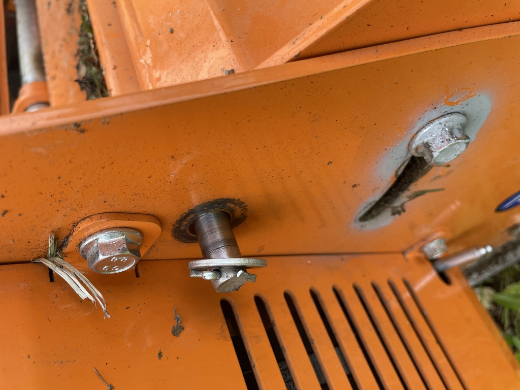

:hello:

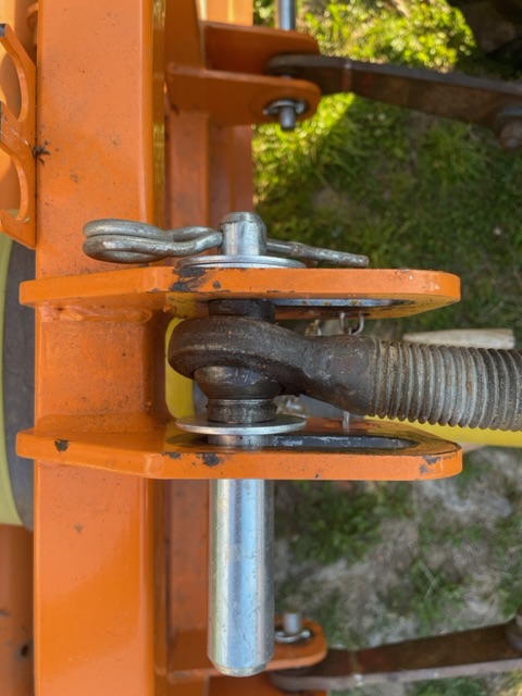

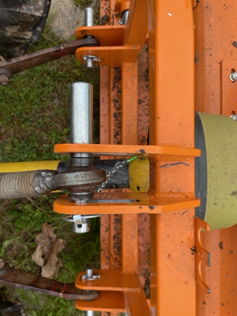

Rondelle intercalée
Rondelle intercalée
Après des petits soucis de santé on ressort la petite cavalerie
Qu’en pensez-vous de ce montage ?
La rondelle intérieure aux pattes est inutile et dangereuse ?
:merci:
