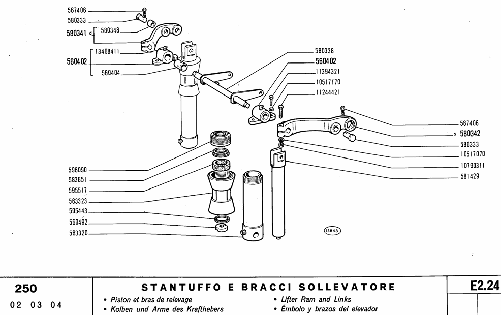

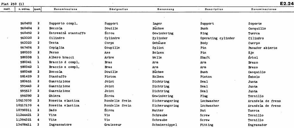

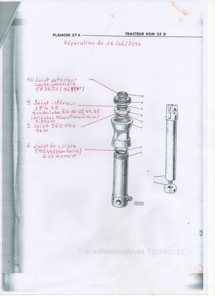

Comment as tu réussi à démonter le vérin de relevage. Il y a aune technique particulière. J'ai un Som 250 et c'est costaud. Je ne parviens pas à les ouvrir !
Messages : 3431
x 295
x 210
Re: Som 25 d
Bonjour, tu dévisses la bague avec un chasse et marteau aux 2 endroits dédiés.
Messages : 924
x 54
Re: Som 25 d
il faut d'abord enlever la pièce du haut celle qui à deux trous tu le fait avec chasse goupille et marteau ou avec une clé à ergots et ensuite la partie vissée au fut
