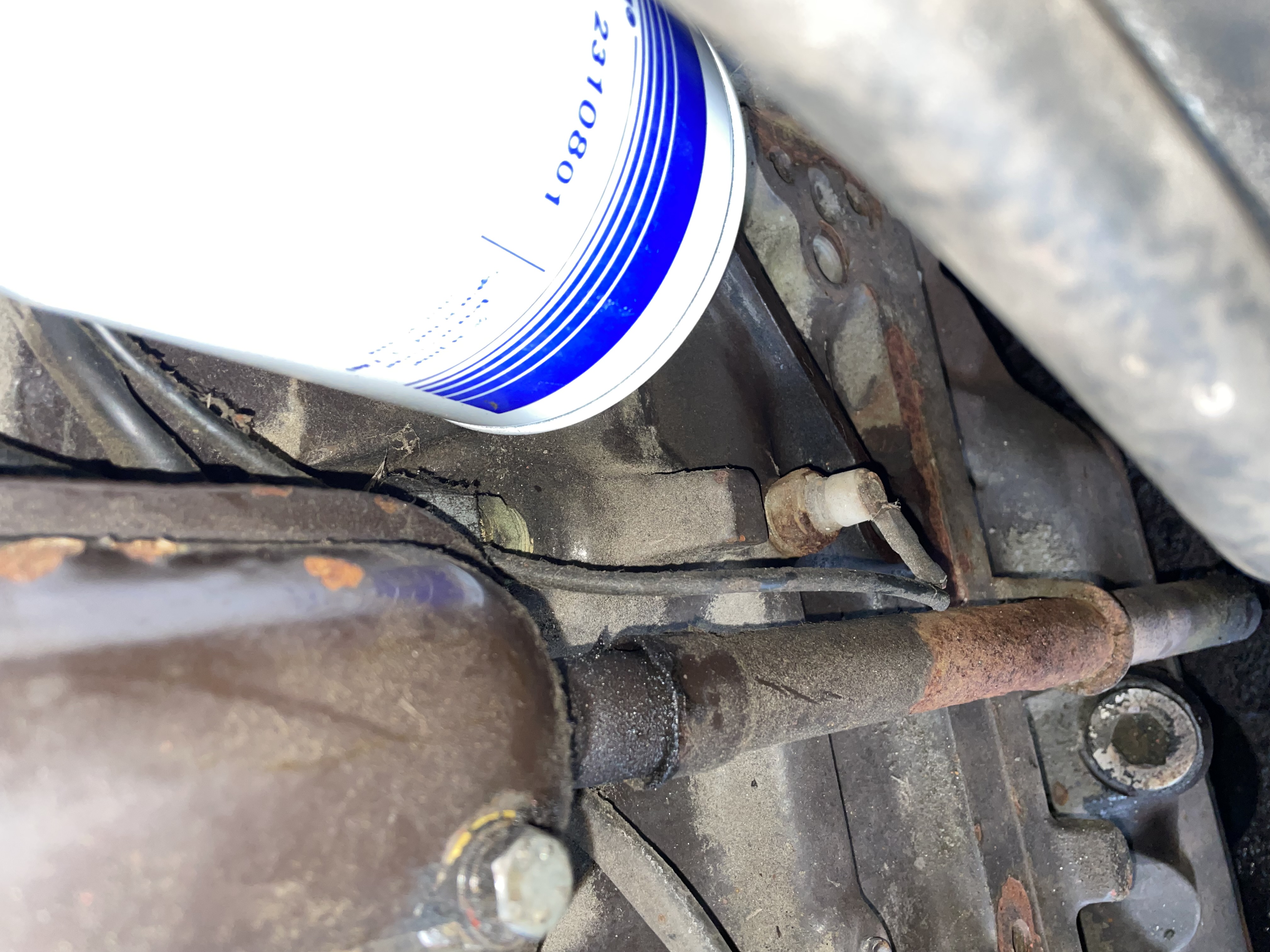

Autre question, je reviens sur le liquide de refroidissement : quelqu’un m’a dit qu’il n’y avait pas de bouchon de vidange dans le moteur. Par contre il y aurait un bouchon de purge pour l’air ( avec une sonde dessus m’a t’il dit)
Ça vous parle ?
Est ce que c’est ça ?
Ça me paraît bien bas
Merci à vous
Messages : 1699
Re: entretien
non il n'y a pas de vis de purge sur le circuit de refroidissement , et ci je dit bien ci " ci il y aurais une vis de purge elle serait sur les point haut du moteur
pour la photo la pièce avec le fil que tu vois dessous le filtre a huile est le contacteur de pression d'huile moteur

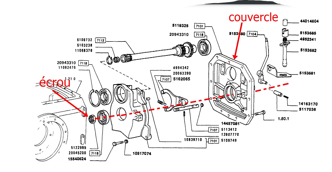

Une petite question concernant l'encoche faite par un pointeau pour éviter que l'écrou ne se dévisse : j'ai revissé cet écrou, mais forcement je n'arrive pas exactement au coup de pointeau et à l'encoche. Il faut que je renfonce à un autre endroit. J'ai pas trop envie parce que du coup l'écrou va être abimé. Alors j'ai bien bien serré. Ma question est de savoir si vraiment il y a un risque que ca se dévisse sans encoche ?

Messages : 1699
Re: entretien
oui y a risque que ça se dévisse ci tu ne freine pas l'écrou , l'écrou tu peut le poinçonné a autre endroit avant ou après que ou il était poinçonné actuellement , mais bien serré sans trop le bloqué :hehe:

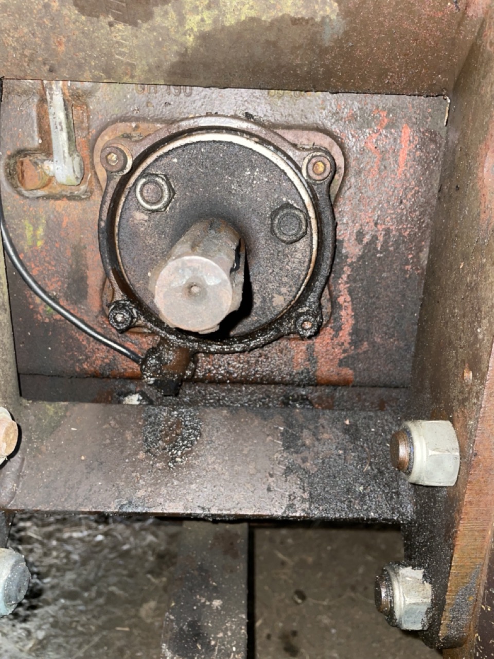

J'ai fait le tour tout a l'heure ...

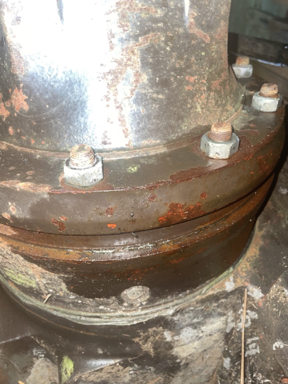

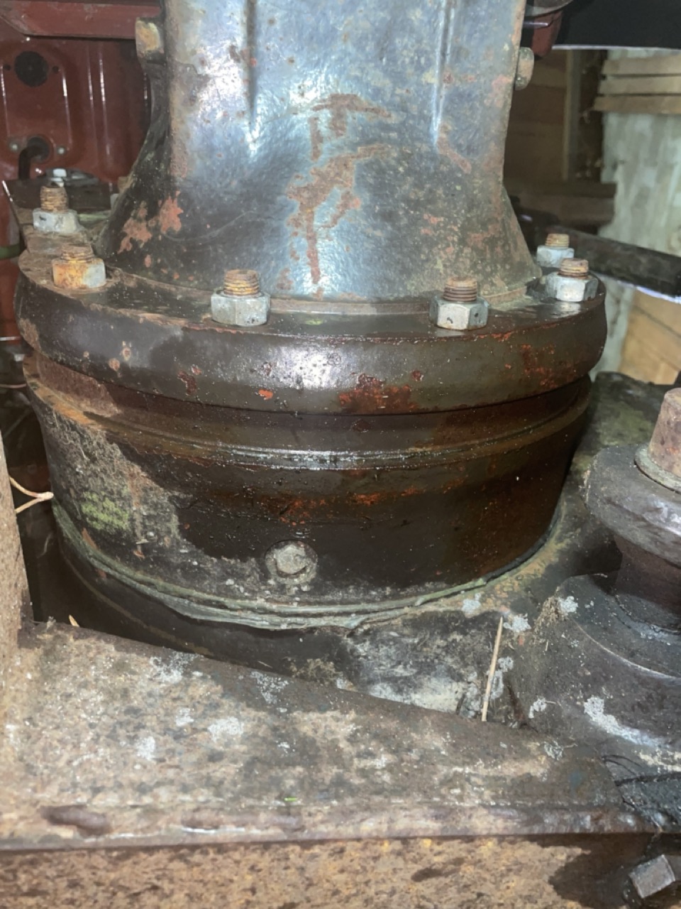

J'ai remarqué une fuite sur la pdf. J'ai fait tourner exprès la pdf pendant 20 minutes. Est ce que c'est un suintement ou carrément une fuite ? Je sais qu'il y a un joint à ce niveau la .... Peut être à changer ?

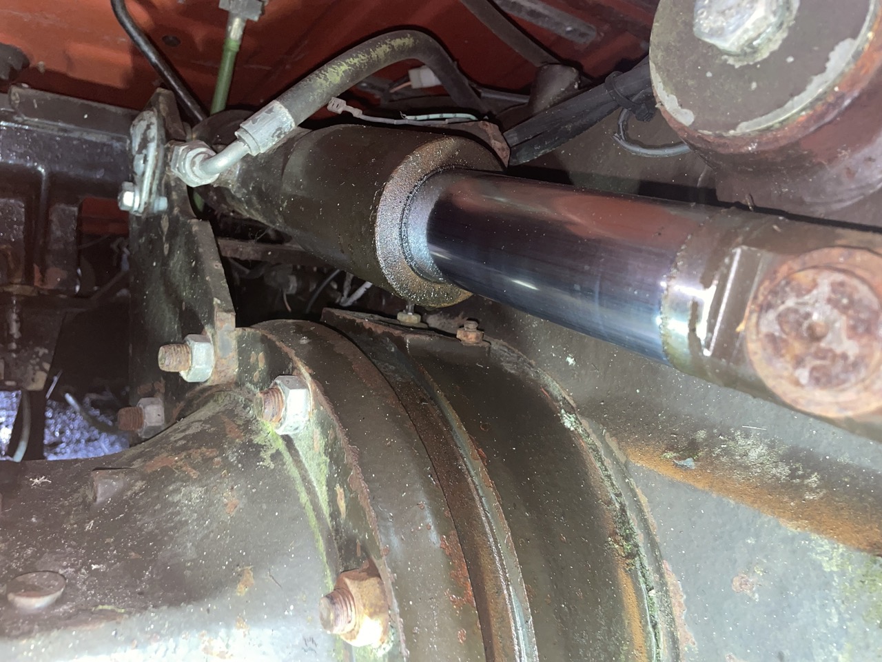

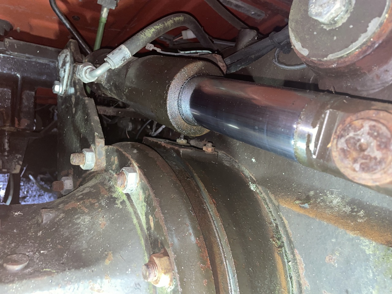

Et deuxième fuite, j'ai remarqué que ca coulé au niveau de la trompette du pont AR (si j'emploie le bon vocabulaire). Je croyais que c'était une fuite du pont, mais après avoir bien regardé, j'ai trouvé une fuite au niveau du verrin du relevage au dessus (qui coule dessus du coup).
Tout ca, rien de bien méchant je pense, mais il va falloir que je pense à réparer ...
Vous en pensez quoi ?
Merci encore

Messages : 1699
Re: entretien
oui il y a un petit suintement au niveau de la sortie de l'arbre de PDF , comme le tracteur est équipé de 2 régimes prise de force 540/1000 Tr/mm , pour le remplacement du joint d'étanchéité il faut vidangé la transmission et ouvrir le cul du pont pour pouvoir accédé au joint :) :)
pour la fuite du vérin auxiliaire il suffit de le démonté et remplacé les joints

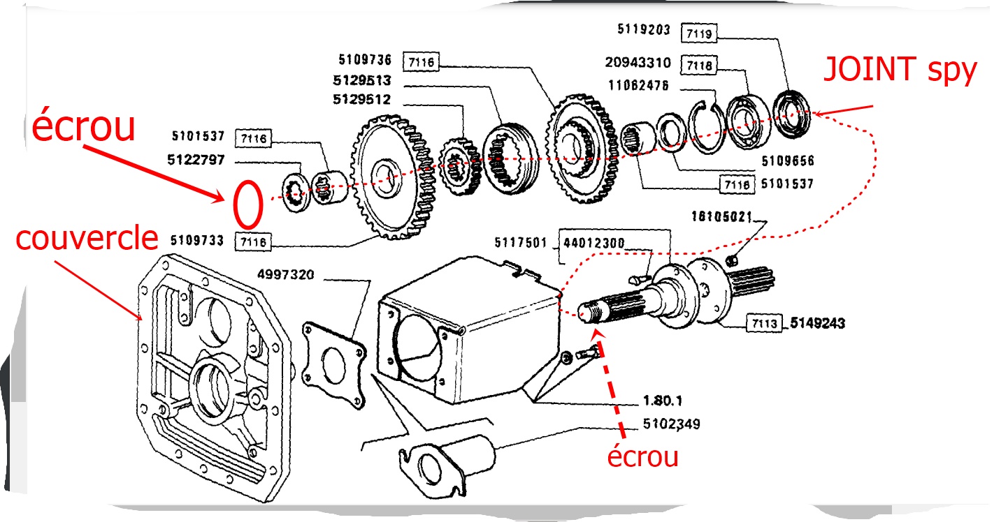

On enlève le couvercle autour de la pdf et on trouve le joint facilement derrière ?
Concernant le verrin, il faut le sortir complètement, et sortir la tige qui rentre ? C’est facile à trouver le joint la ?

Messages : 1699
Re: entretien
oui une fois vidangé enlevé le couvercle et dévissé l'écrou et sortir l'arbre les pignons et le joint en dernier

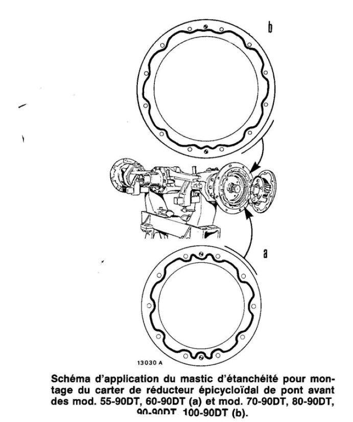

pour le joint il faut savoir la marque
