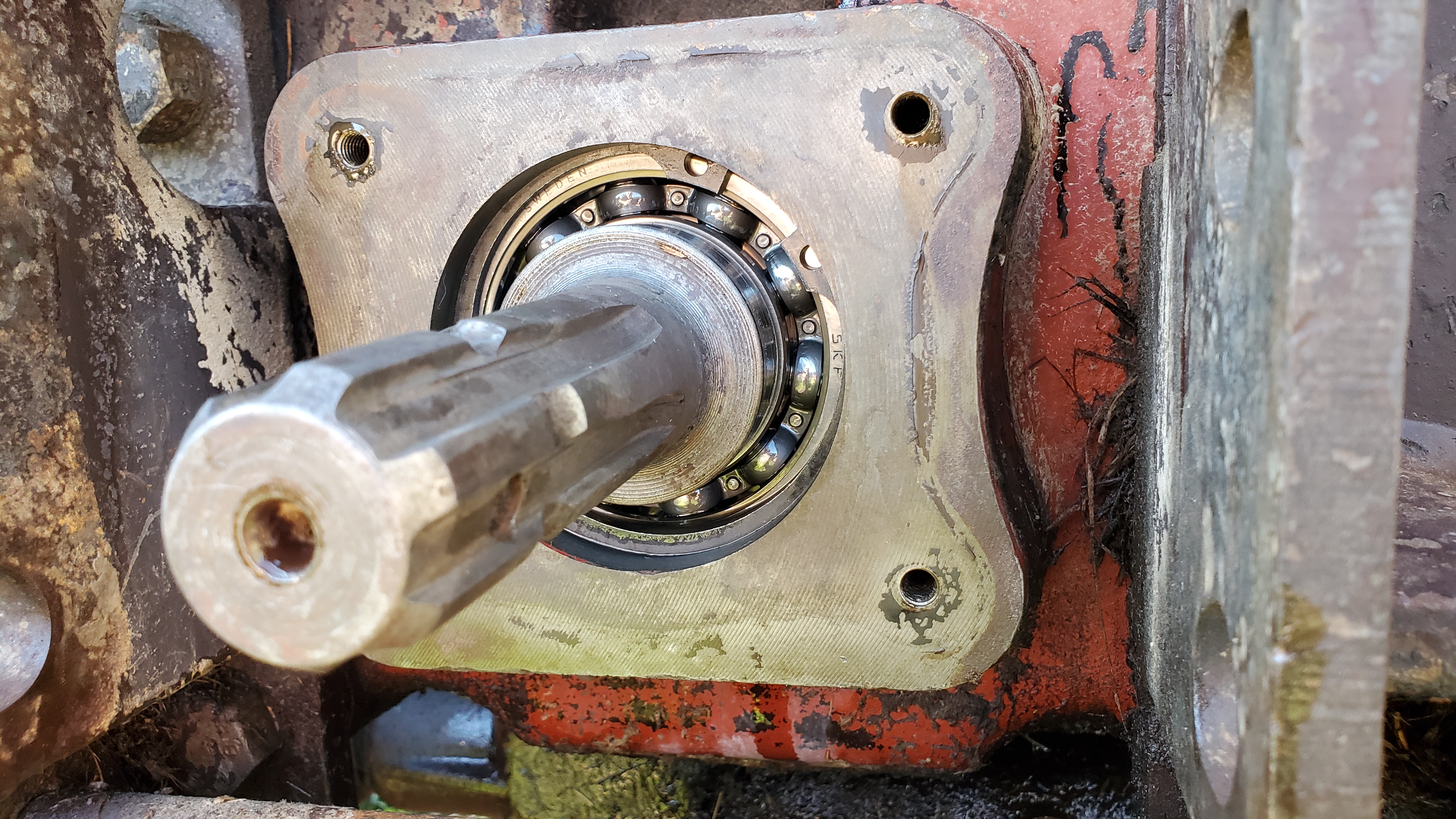

J'en ai profité pour régler le frein à main, remplacer le capteur qui ne marchait plus et remplacer la goupille d'enclenchement de pont avant parce que ça branlait pas mal.

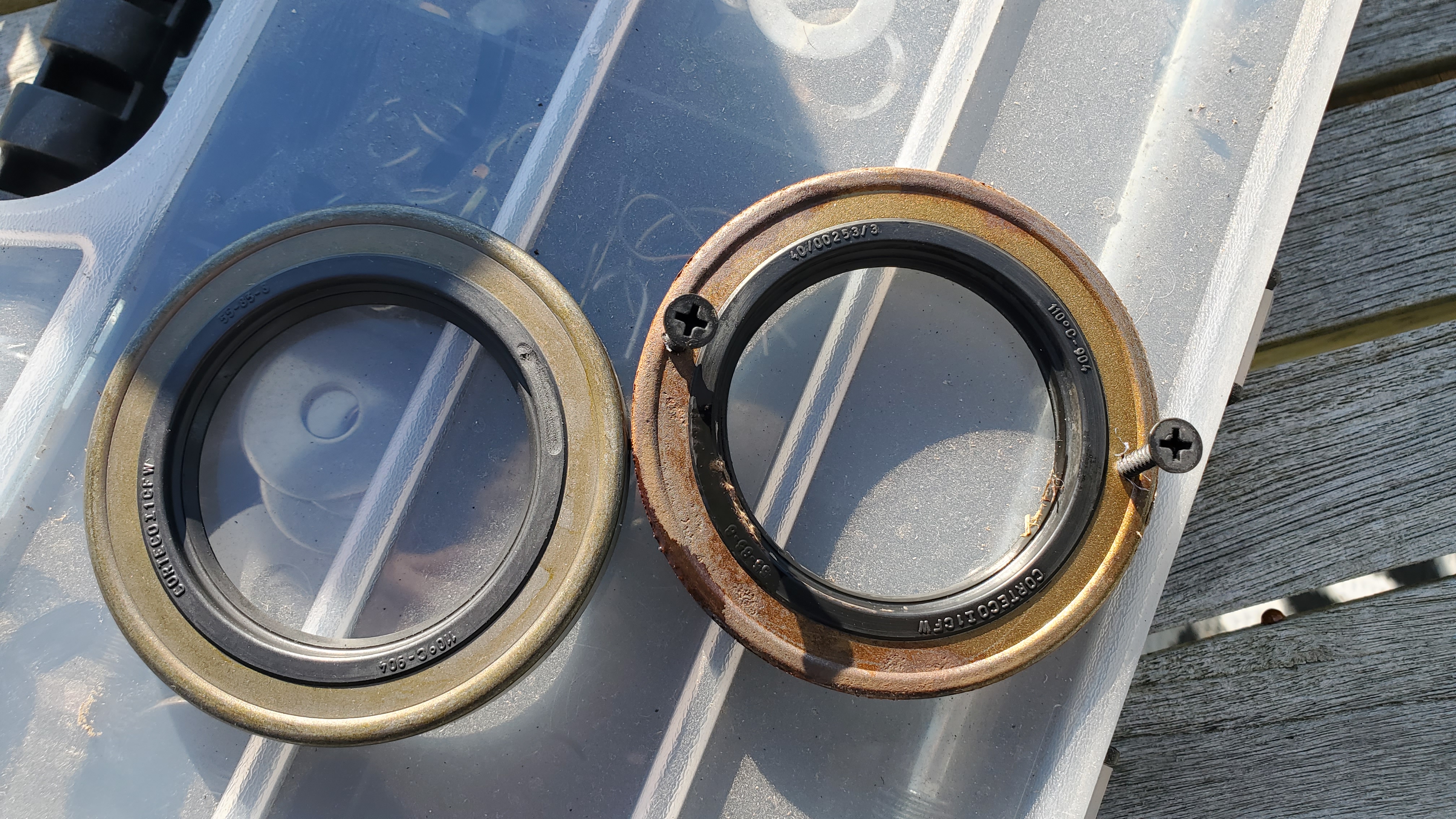

Et le joint spy de PDF, même si l'ajout d'un gros reniflard avait bien limité la fuite il était clairement mort, la lèvre est bien bouffée.
Allez, plus que 4 vidanges :hehe:
A priori c'est propre et sans jeu
En zoomant on voit que ça valait le coup quand même

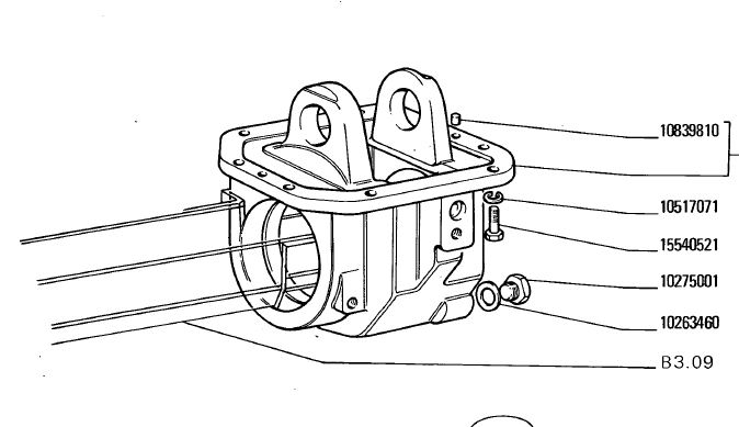

Il faudrait que je remplace la chandelle de gauche (ref 5102839) étant donné qu'elle a été soudé, et que je répare l'autre qui est bloquée d'ailleurs, donc pas très pratique tout ça pour le moment :hehe:
Est-ce qu'il existe une alternative à la pièce d'origine (très cher) ou au seul adaptable que j'ai trouvé (cher) ?
Le côté axe de 25 et 26 n'est surement pas courant, mais je suis presque à me demander si je ne vais pas remplacer par une chandelle en 19 des deux côtés et mettre des bagues.. (ce que j'ai fait tout à l'heure sur un déchaumeur à disque avec attelage catégorie 1, ça marche bien je trouve).
Vous en pensez quoi ? A priori je me dis qu'avec le relevage sans vérin auxiliaire être en axes de 19mm n'est pas si déconnant, si ?
(j'ai pas bien cherché de modèles encore, mais la différence serait entre 50e où 200/300e)

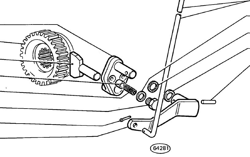

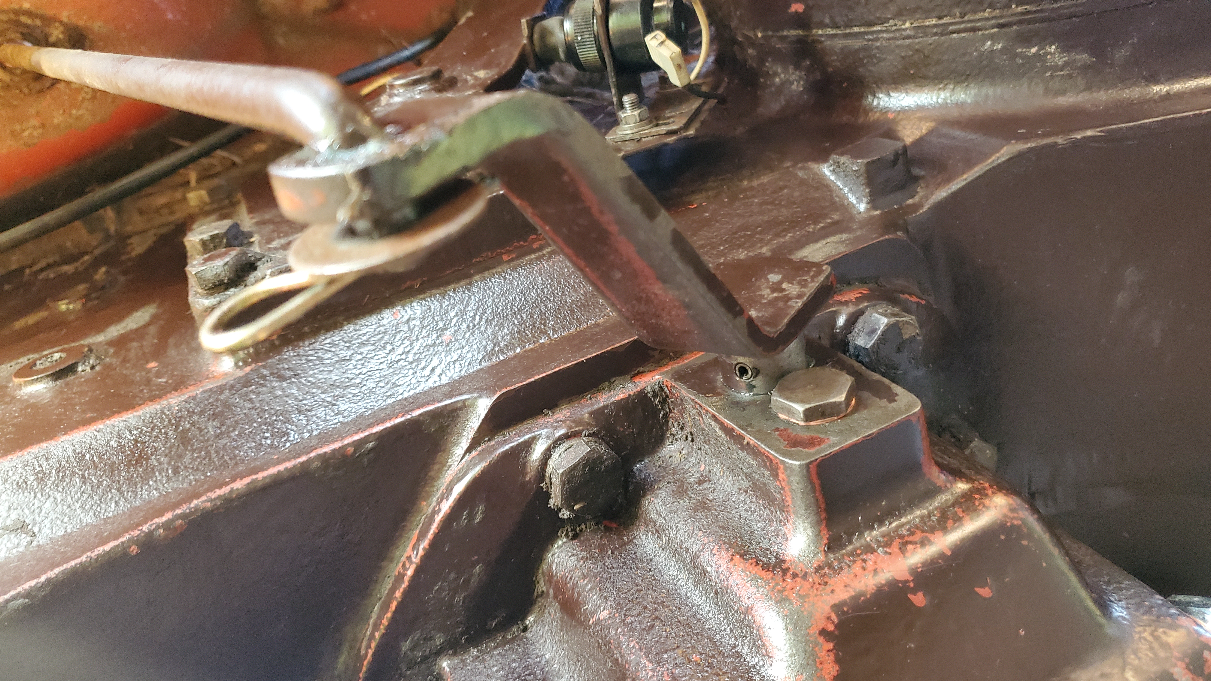

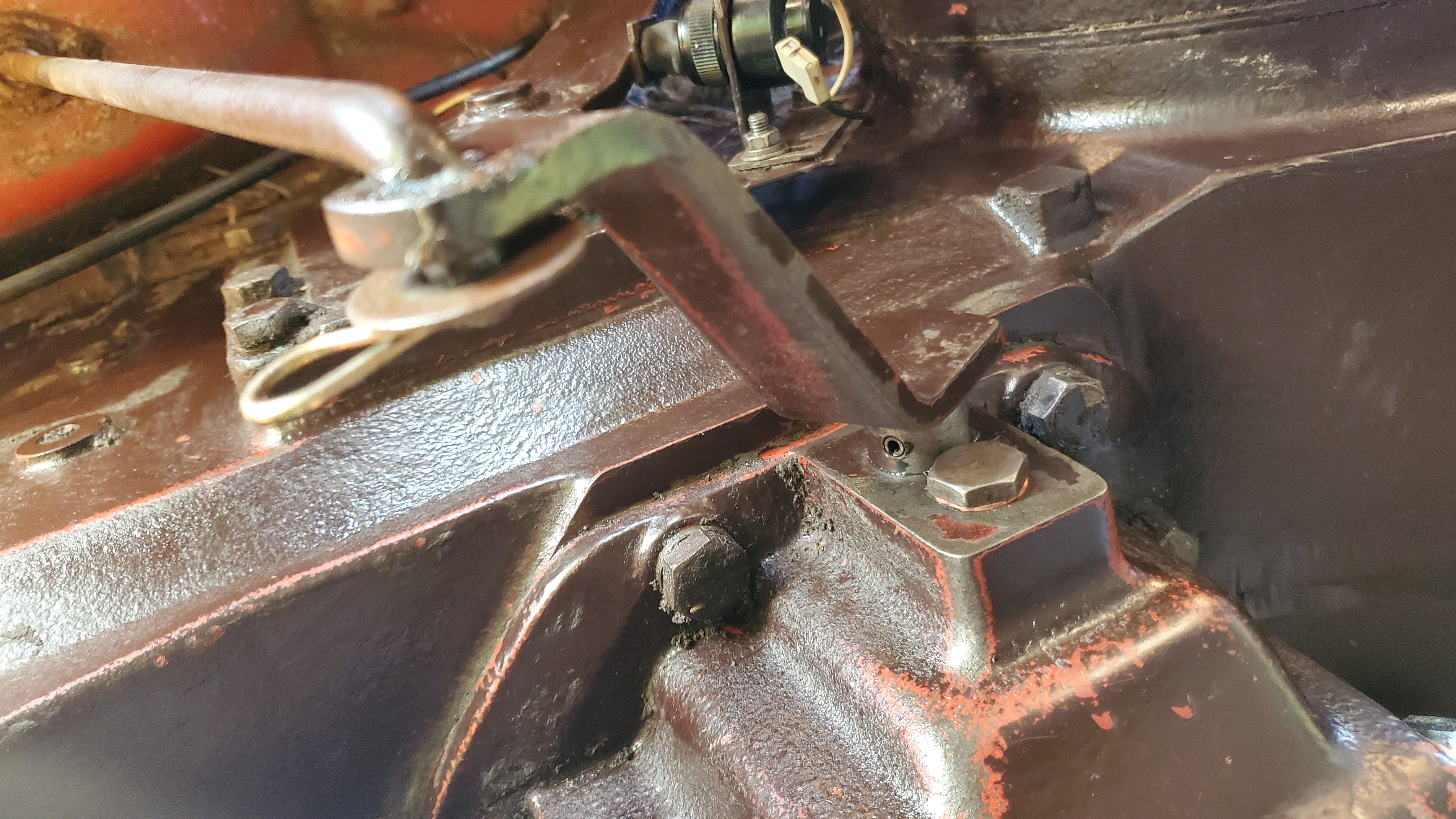

Bon pas de bol, je viens de voir que j'ai un suintement d'huile au niveau de l'axe de levier de commande de pont avant, C'est léger donc ça attendra.
Mais on est d'accord qu'il faut déposer l'arbre complet pour changer le foutu torique ?

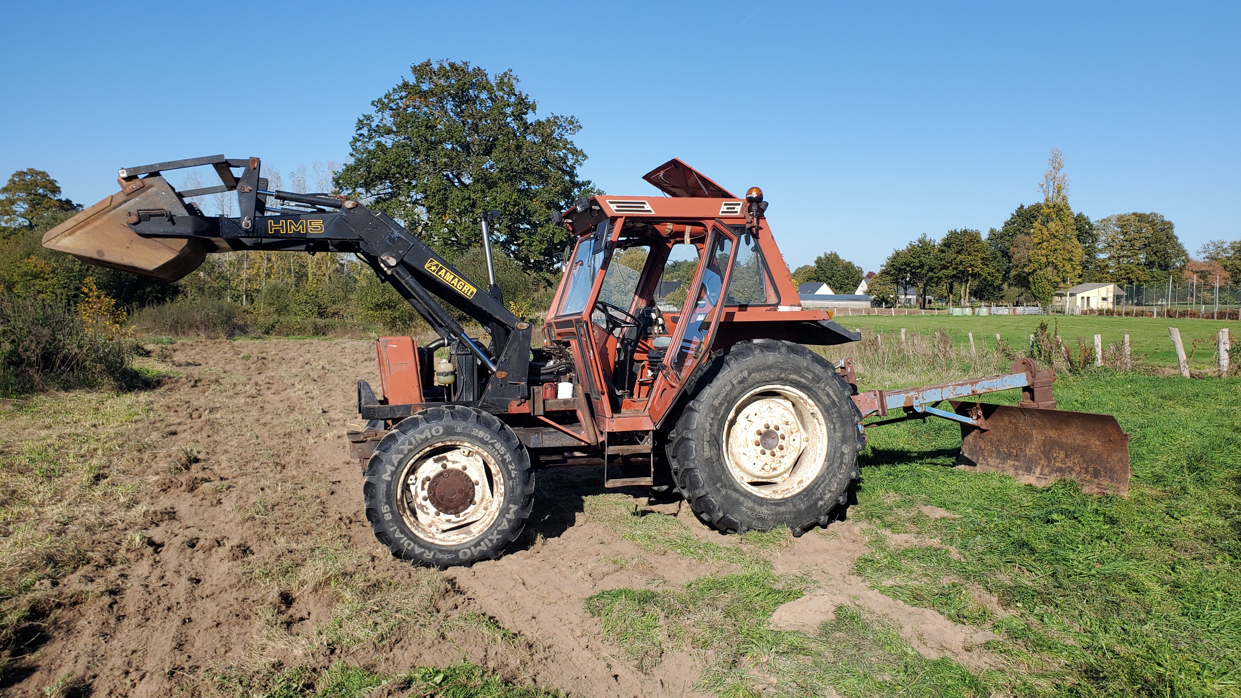

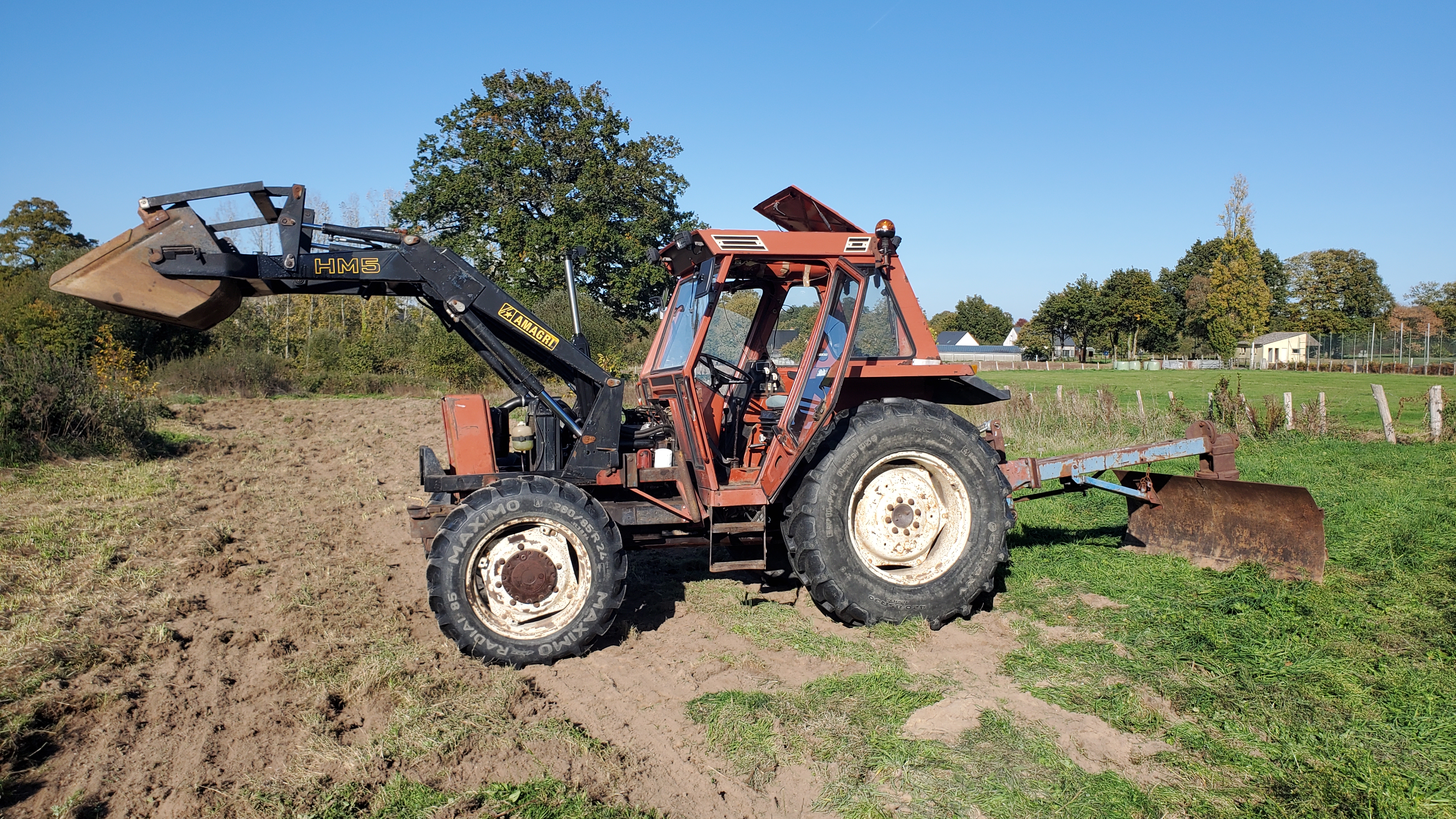

Petit bilan après 3 bonnes heures d'utilisation : finalement le radiateur fuit, vraiment pas grand chose mais à un endroit pas évident à régler..
Ca semble être dans le bas, entre le corps du radiateur et la carcasse/support (qui est rivetée et soudée par points). J'ai du mal à imaginer réussir à le désosser pour réparer.
J'ai aussi une fuite de LDR en toit de cabine, à priori les raccords durites, pas compliqué ça.
Un truc m'étonne, pendant 3h d'utilisation (déchaumeur, puis lame niveleuse, puis godet terre) ça ne chauffe pas. L'aiguille au tableau de bord reste désespérément dans le blanc (elle monte quand même un peu comparé à moteur froid) mais surtout le radiateur est seulement tiède en partie haute (et froid en partie basse). C'est normal que ça chauffe si peu ?
Il y a un truc que je comprends pas : le contrôle d'effort. Si je crois le manuel et que je veux être en effort contrôlé, faudrait que je lève au max avec le levier du fond et que je gère tout avec celui près du siège. Sauf que rien ne se passe. Je ne peux gérer la hauteur qu'avec le levier du relevage (le B). Il y a un soucis ou c'est moi qui ne pige rien ?
Hop une photo histoire de
Messages : 10314
Re: Mon 680 DT
pour la température du moteur tu peux essayer de mettre un carton devant le radiateur (en faisant bien attention) pour savoir si la température monte
