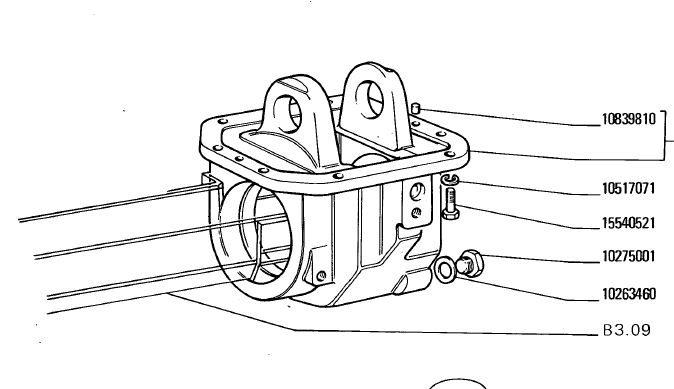

Il y a un truc que je comprends pas : le contrôle d'effort. Si je crois le manuel et que je veux être en effort contrôlé, faudrait que je lève au max avec le levier du fond et que je gère tout avec celui près du siège. Sauf que rien ne se passe. Je ne peux gérer la hauteur qu'avec le levier du relevage (le B). Il y a un soucis ou c'est moi qui ne pige rien ?

pour le relevage les deux leviers :
le plus pret de l'aile monté, descente
l'autre control d'effort
pour faciliter l'utilisation au départ : manette à coté du siège complètement à l'arriere ,déterminer la profondeur
de l'outil avec l'autre puis ramener celle à coté du siège au meme niveau : control mixe et si tu dois corriger légèrement la profondeur de l'outil tu fais avec celle qui est à coté de l'aile
une fois bien habitué pour travailler en control d'effort la manette proche du siège détermine la profondeur l'autre doit etre complètement à l'arriere
