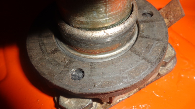

bonjour à tous

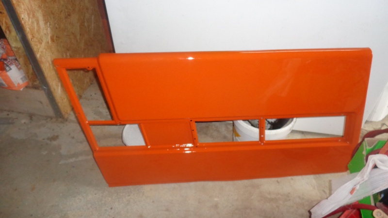

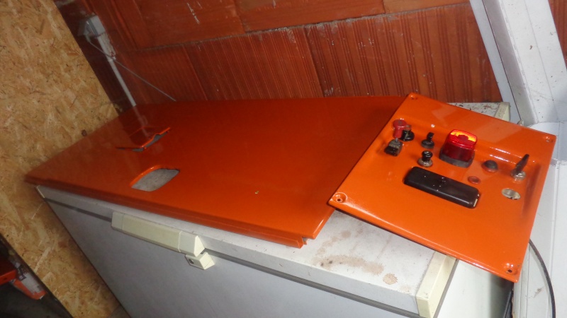

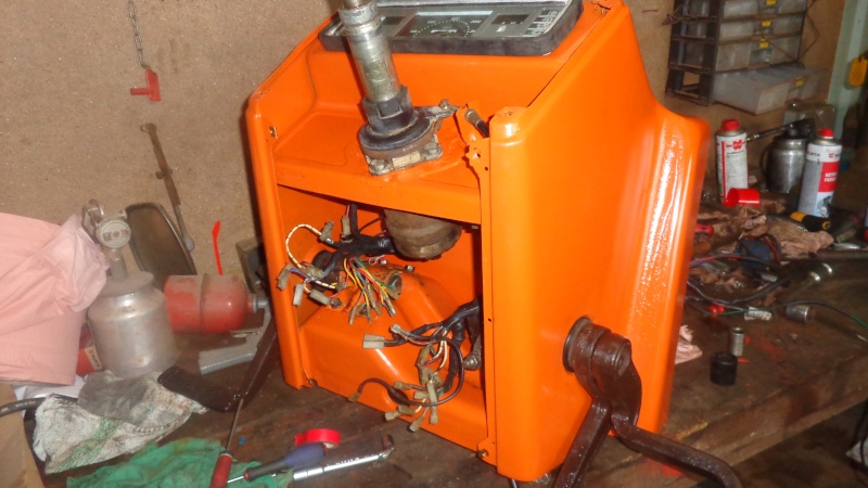

Quelques infos sur l'avancée des travaux,je peint la plate forme cet aprés midi(elle est en apret),les capots sont finis,bonne révisions du faisceau électrique du tableau de bord,les pédales sont peintes aussi
par contre quelques soucis au remontage de ce dernier:

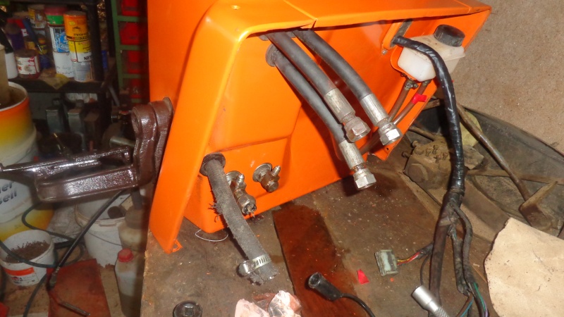

-J'ai une rondelle qui ressemble à un disque d'embrayage en beaucoup plus petit au dessus de la plaque de fixation de l'orbitrol je ne sais pas à quoi elle sert mais par contre l'accélérateur à main ne tenait pas le régime est ce que ça pourrait avoir un rapport à votre avis?
-Toujours sur l'orbitrol,j'avais fais des repère sur les trois tuyaux qui en ressortent mais il se sont effacés au nettoyage pourriez vous me lesquels vont dans les deux trous du haut et celui du bas coté tableau de bord(dernière photo).

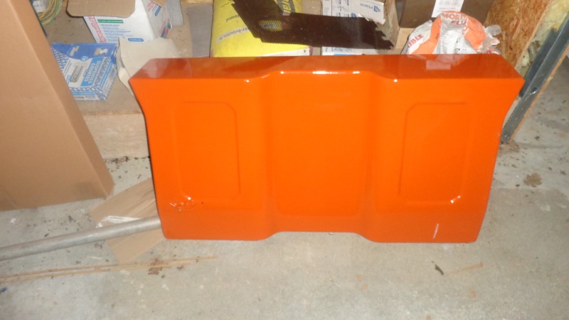

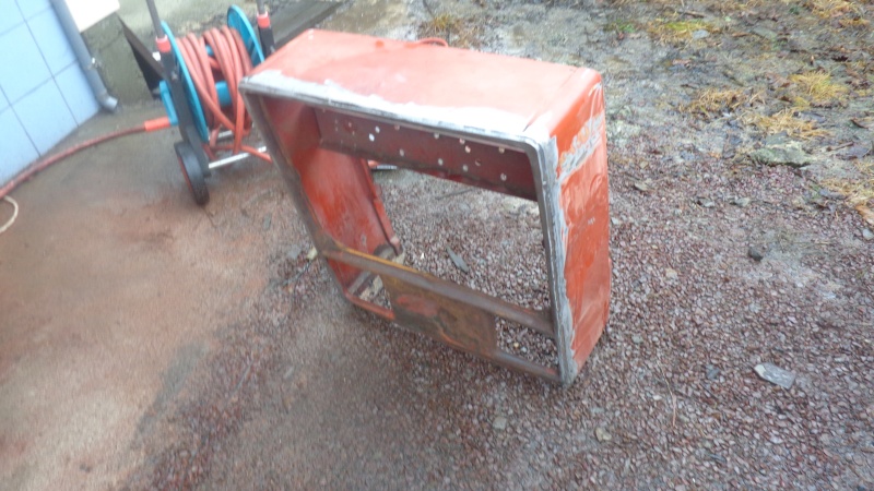

Sinon comme j'ai trouvé une calande d'origine et un auvent nouvelles génération je les ai soudés ensemble et je vais mettre le tout à sabler/métalliser(pièce trés sensible à la rouille).

- Messages : 9936
- x 213
C'est pour ton accélérateur à mains
Par contre pour remonter le ressort l'idéal est de le mettre dans en étau de le coincer avec un fil de fer pour le garder tendu puis de le couper une fois en place

Re: restauration 780
je suis bien d'accord sur la technique mais à ton avis pourquoi l'accélérateur à main ne tient pas sa position?

super c'est bien le plan qu'il me fallait pour l'orbitrol,
par contre pour l'accélérateur j'ai bien tous les morceaux mais à ton avis où est le soucis?
Bonjour à tous!! :cheers:
Pour l'accélérateur, il faut bien vérifier de les disques de friction sont bien montés et en bon état: Si la manette ne tient pas en position, on peut également insérer une cale supplémentaire.

salut merci pour ta réponse et tes encouragements car c'est vraiment du boulot et je ne suis pas de la partie heureusement j'ai une aide précieuse pour la partie carrosserie.
sinon je pensais un peu à ces disque aussi ou alors au ressort qui ne pousserait pas assez.
Le feu c'est le témoin de frein à main;monté par l'ancien propriétaire il n'a pas megotté au moins on le voit!!!!!
