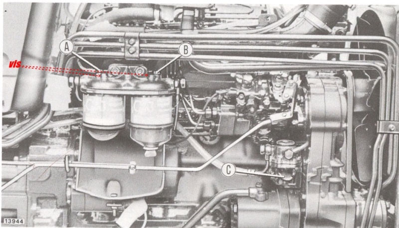

bonjour à tous,
je suis l'heureux propriétaire de 2 fiat 70-66DT
sur le modèle fruitier je dois changer les filtres à gasoil mais il y a quelque chose qui me derange, je ne sais pas quoi mais je ne trouve pas comment les demonter, j'ai peur de faire une connerie. avez vous un conseil à donner

bonsoir et bienvenue sur le site   :cheers:   mais pour ton problème de filtre tu n'est pas au bon endroit il faut que pose ta question au niveau mécanique général
a tu le montage si dessous
si c'est çà il suffit de défaire les vis remplacé les filtres et les joints et remontage puis ouvrir les vis A et B puis pompé avec C jusque il n' y a plus d'air qui sort
