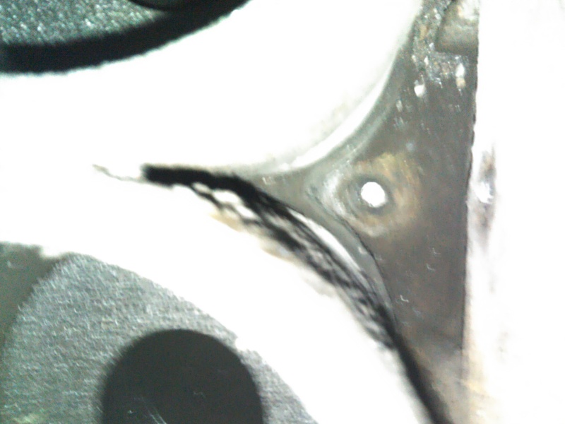

salut hier je me suis enfin remis sur mon 715 après examen des goujons de culasse restant j'ai décide de faire un montage à blanc de la culasse pour éviter toute surprise au remontage de la culasse avec un joint neuf,hélas un goujon que je pensait bon à casser dans le bloc (le 2 eme coté droit du bloc) donc nettoyage et là surprise le bloc est pourri autour de l'emplacement du goujon sur 1 cm de profondeur et 2.5 cm de diamètre après plusieurs essais d'extraction,et que je ne me sert plus de ce tracteur je crois que je vais le vendre pour les pièces.
Je pense que quelqu'un est passé avant toi et en voulant percer dessus il n'était pas au milieu !
Il te reste en meulant proprement cet endroit (l'épaisseur est tres importante) d'essayer de percer dessus
Si tu le gardes tu devrais les changer tous

Là ou le goujon est cassé il ne mesure que 6 ou 7 mm de diamètre on dirai que des castors l'on grignoté il a la forme d'un bout de crayon,je retente l'extraction ou le perçage du goujon dès que j'ai du temps et je vous dit comment ça évolue,il y a un autre détail qui me chagrine c'est que mon père n'a jamais eut la carte grise de ce tracteur (peut être un problème pour la revente?)
