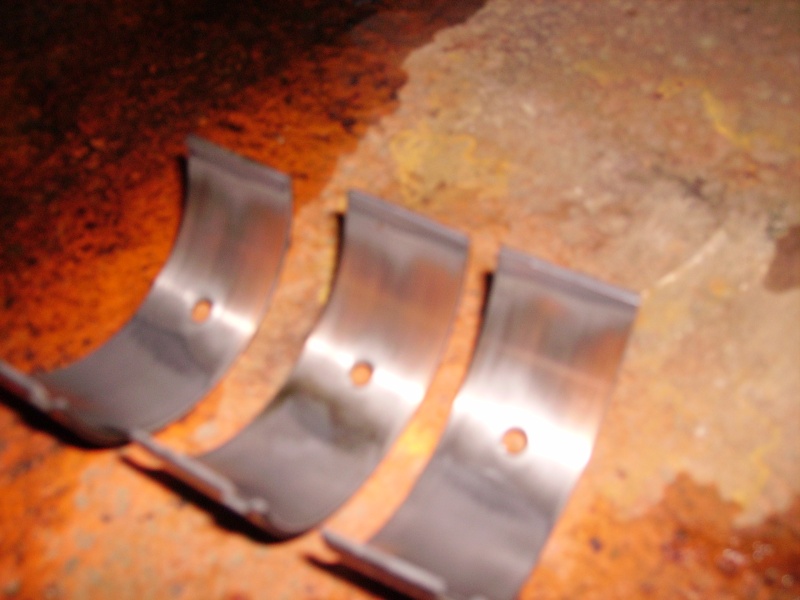

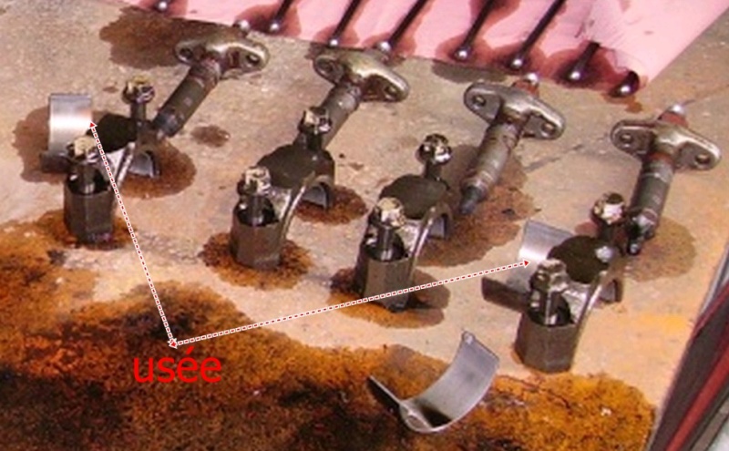

slt Thierry j’avais un début de joint de culasse , il commencer a consommer de l'eau , avec des soupapes qui laisser passer l'huile , en gros une usure globale ,on a bien fait de démonter, les coussinet de bielle montrer des signe de fatigue a 12000 h et une perte de puissance

Bizarre les coussinets cela n'est pas tres courant , tu devrais regarder les calles latérales
Un joint de culasse est aussi tres rare regarde bien les pastilles de culasse
Mais en mécanique tout peut arriver
Si tu changes la cylindrée passe le en 80-90 (alésage 104 au lieu de 100)

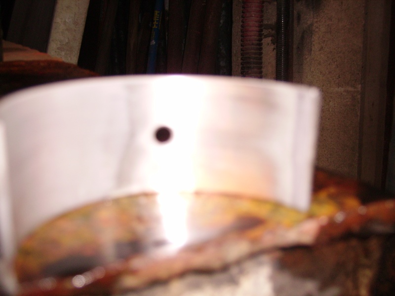

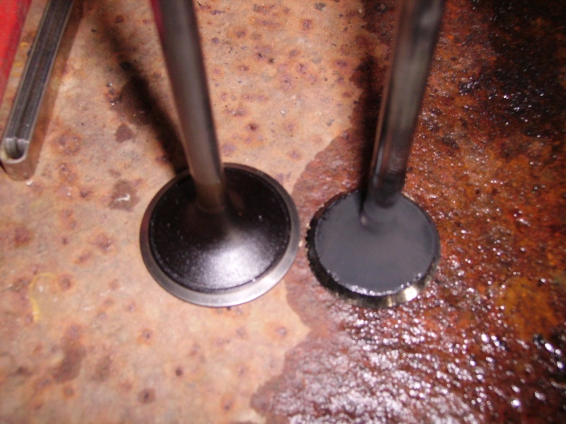

ImageImageImage on voit que la souspapes d'admi et grasse par le passage de l'huile , et les coussinet commencer a jaunir

Tu devrais regarder l'état de la pompe à huile moi je l'aurais meme changée
