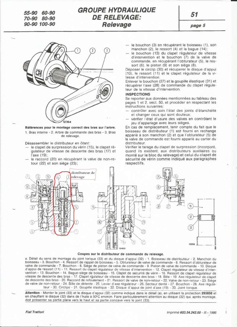

pouif
Messages : 362
Re: relevage sur 90-90 qui ne descend plus
Message non lu par pouif »

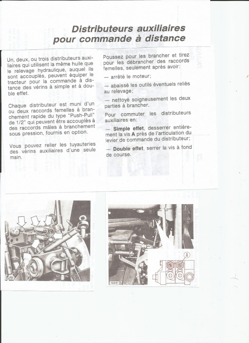

Salut, tu a le même symptôme que j ai eu sur mon 70.90,met un distributeur auxiliaire en simple effet et actionne le vers le bas si ton bruit disparait il est fort probable que ce soit le tiroir de distributeur qui est bloqué, tu va devoir tomber le relevage pour le débloquer.
pouif
Messages : 362
ImageImage" /
ImageImage" /

Bon vous aller me dire que je me fait pas chier et vous auriez raison. J'ai fait une decoupe sous le siège ce qui me donne accès au bloc distributeur relevage. A votre avis est-ce que je peux le demonter et le sortir pour le dégrippé sans avoir de problème au remontage ( biellette ou autre interne)
Messages : 9934
x 213
Tu as essayé de donner un coup de marteau ?
Attention que ton relevage ne descende brutalement
Si tu te contentes de dégripper sans démonter le distributeur tu n'as aucun risque
