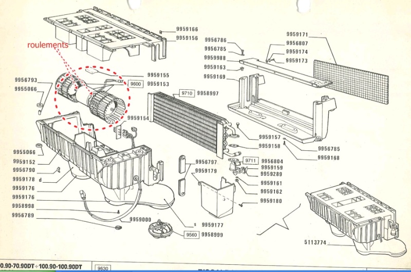

Bonjour,me voila bien embéter avec la ventilation de mon 70-90 en cabine confort,elle s'est mise à sifler environ 30 secondes et après plus rien,même en essayant toutes les vitesses du ventilateur,pas d'air qui sort.
J'ai déja entendue parler que le mécanisme pouvait se gripper à l'intérieur mais j'en sais pas plus,si vous avait des renseignement ou solution à mon problème,elle sont les bienvenue.

Sur la cabine confort le système de ventilo se dépose par l'intérieur de la cabine
Oui,elle même très accéssible,mais suis-je obliger de la déposer dans mon cas ? et si oui que regarder une fois démonter ?.

Re: Ventilation Fiat 70-90.
Merci pour le shéma,je savais pas qui y'avait autant de pièces dans cette ventilation,je la déposerait cette hiver je pense,mais d'après vous ça serait les roulements qui ce serait grippée,et qui aurait siflé avant de rendre l'âme ?
