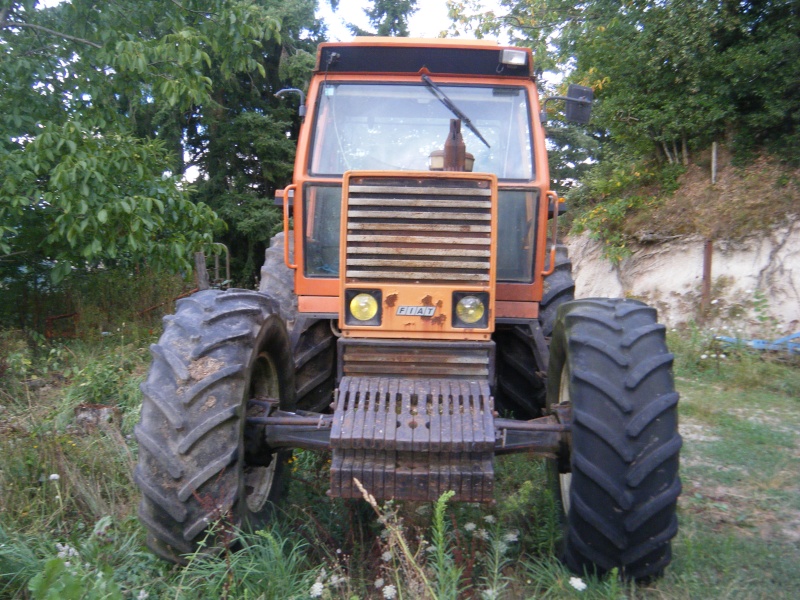

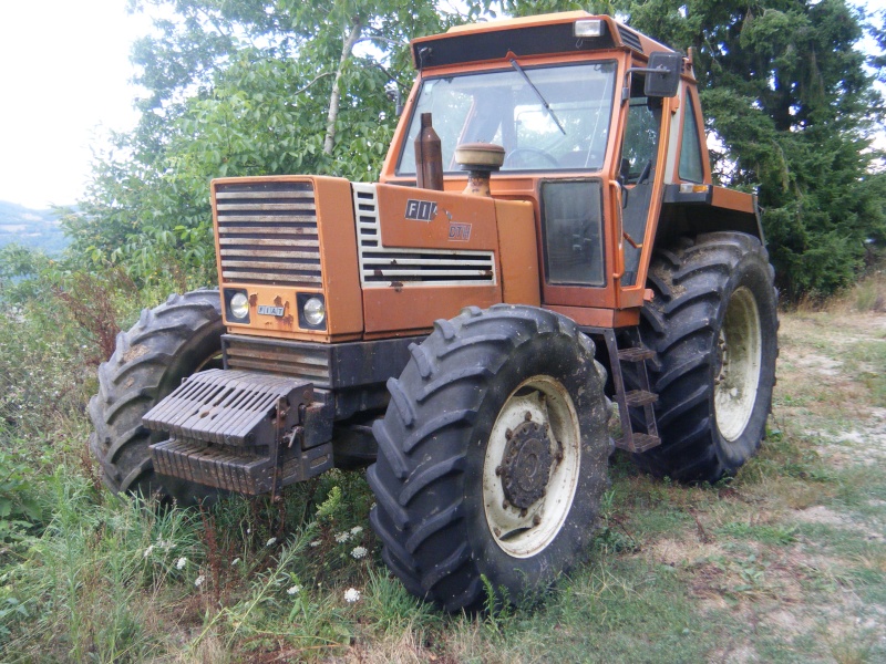

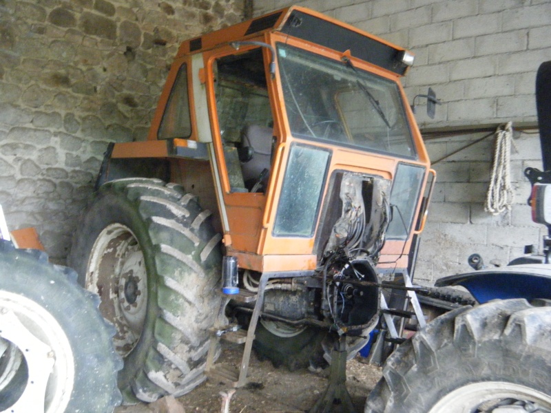

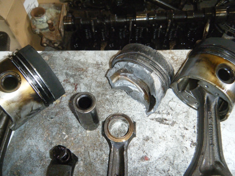

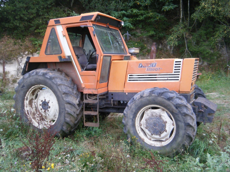

A suivre,si vous voulez la restauration de mon 1180 acheter dans cet état .Moteur en croix,une bielle à cassée.ImageImageImageImageImage

Salut, ça serait super! :cheers:
Il est de 1980?
Merci! :)
Messages : 10316
La il s'agit de la premiere génération : 1 verin de direction
Le H avait la prise de force à embrayage hydraulique , le blocage de différentiel avant jumelé avec celui de l'arriere à commande hydraulique

il est encore dans un état correct, la plupart de mon secteur on tous fini pourri

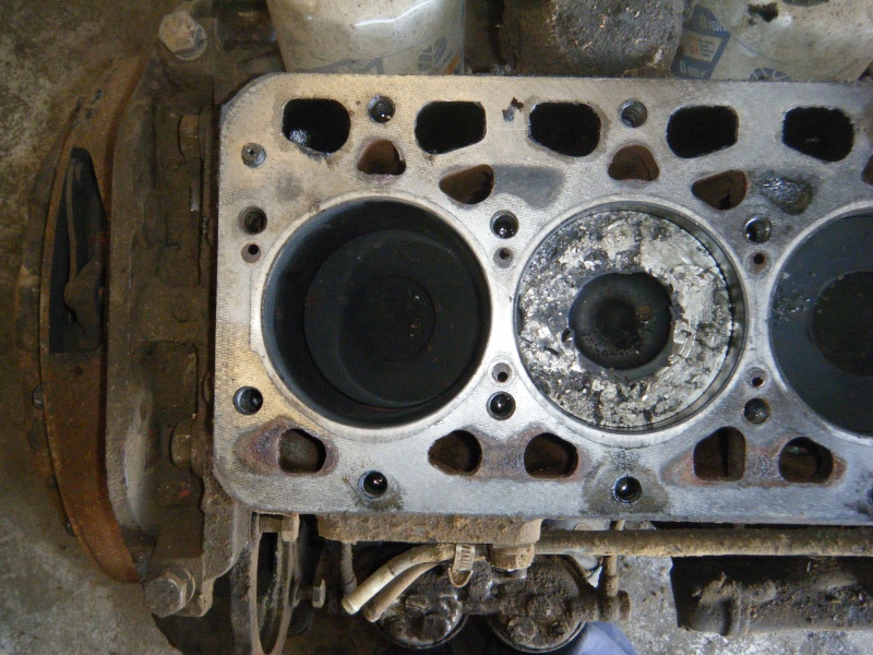

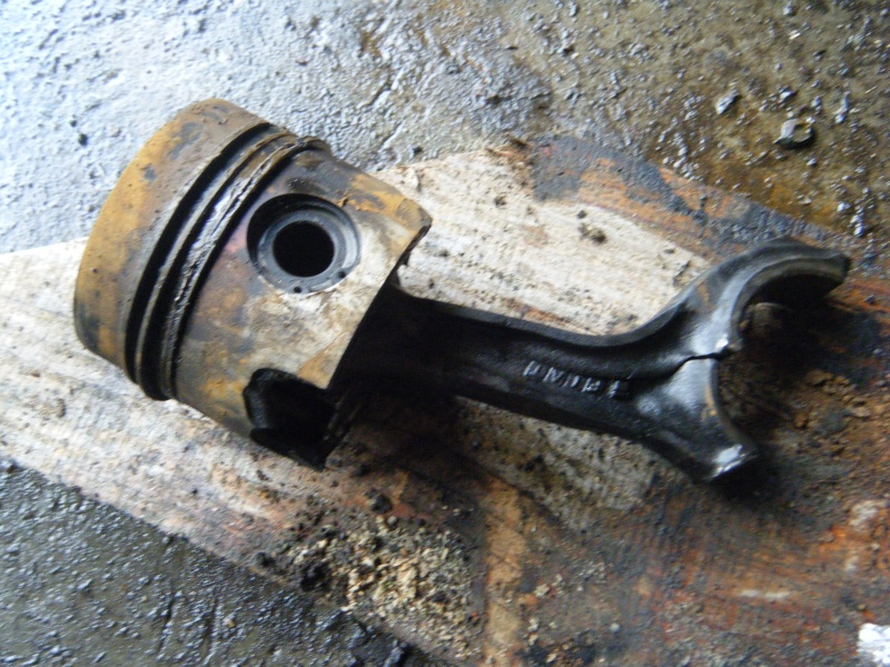

800 heures sans vidange çà donne çà:ImageImageImageImagePlus trou dans le bloc,vilo tordu.

l'avantage c'est que tu sais d'où vient la panne au moins
antho2940
Messages : 13
Enregistré le : 18 janv. 2015 00:00
Re: Fiat 1180 dth
Message non lu par antho2940 »
Il y avait de l' eau dans le bloc peut être aussi.

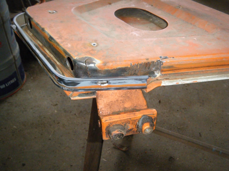

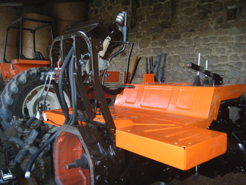

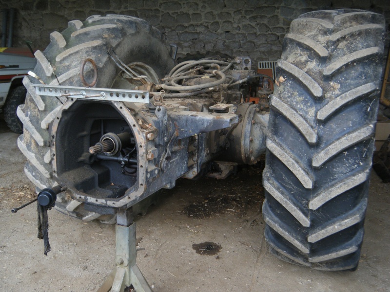

La suite du démontage.ImageImageImageImageImageImageImageImageImageImageImageImage

Ouah je sens qu'il va être aussi magnifique que ton 780 celui là.
Hâte de voir la suite!

Sa s'annonce prometteur.
