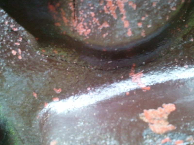

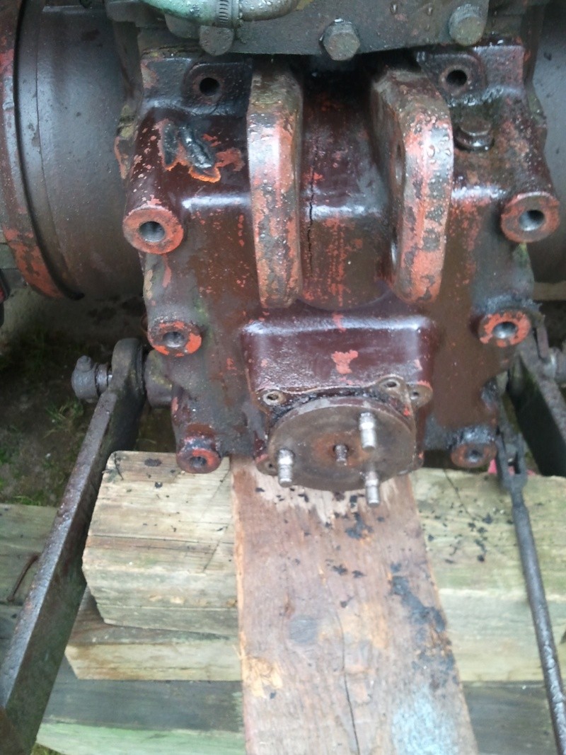

panne beaucoup plus grave tous le bloque arrière est fendu donc

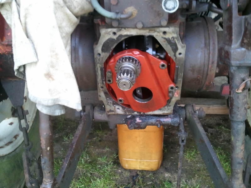

hier démontage du bloque arrière ou vient ce fixer le trois points et la chape d attelage et la sortie pdf , tous est dévissés m est il ne veut pas sortir s écarte de 3 ,4 cm l arbre du pdf bloque ( que faut il faire pour sortir cette pièces .

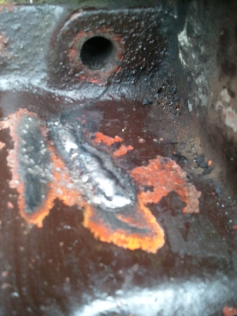

teste de soudure d une fissure sur le tracteur ( pas facile de nettoyer la pièce correctement huile et peinture la soudure accroche , la matière du bloque ( alliage , fonte ,fer doux ) ????

pour sortit la partie PDF il faut faire levier avec un pied de biche ou un démonte pneu entre le carter PDF et la transmission et faire attention que le levier de sélection PDF soit mis enclenché sur moteur pour évité que le manchon tombe dans la boite
voici quelque éclatées
a + Thierry

Je t'ai mis mon avis dans la presentation et la manière de démonter
