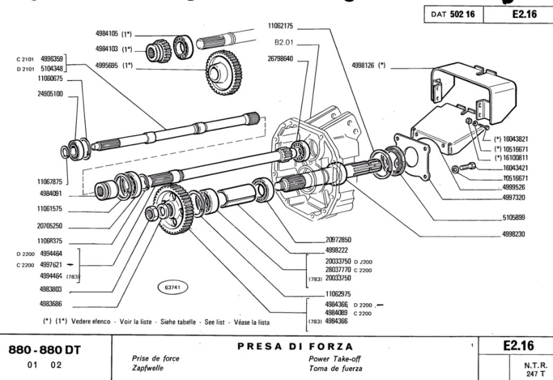

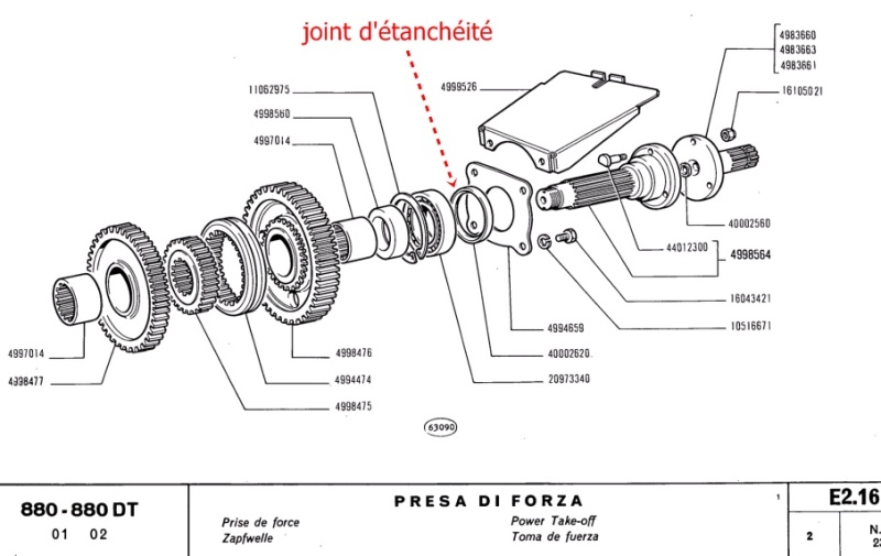

voila j'ai une fuite au niveau de la prise de force(apparemment derrière l'embout cannelé de sortie 540 T/mn )
y a t-il un joint extérieur ou faut il démonter tout le bloc de prise de force et le changer de l’interieur ?et est ce compliqué ?

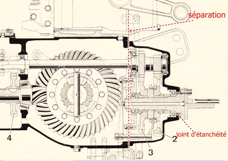

L'embout sur un 880 /5 est boulonné tu as deux manchons 6 & 21 cannelures
pour accéder au joint il faut démonter la cloche

JJ j'ai posé la question car dans certain pays il était commercialisé avec une seul vitesse de rotation mais j'en n'ai jamais vu mais c'est sur la catalogue pièces
donc tu est bien obligé de déposé le bloc complet pour pouvoir défaire l'écrou en bout pour pouvoir extraire l'arbre pour pouvoir remplacé le joint
ATTENTION a enclenché le levier de PDF avant de sortir le bloc pour évité de manchon de tombé :oops:
a + Thierry
