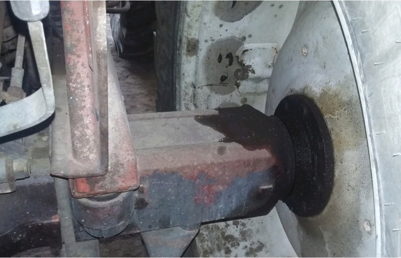

bonsoir,
j'ai besoin d'aide et d'information pour le changement d'un joint spi d'un moyeu arrière d'un 80/90.
merci de votre aide et explications.

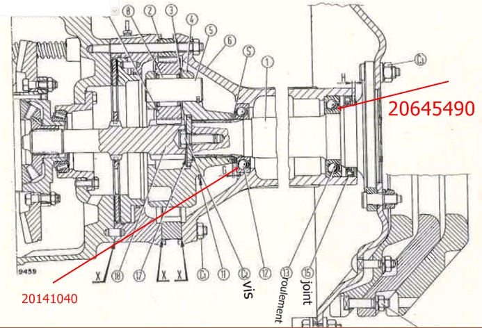

Re: aide changement joint spi
bonsoir
il faut commencé a vidangé la transmission , enlevé la roue et bien étayé le tracteur , lever de quelques centimètre la cabine , avec l'aide d'une chèvre atelier maintenir la trompette , déposé les vis et sortir celle ci
une fois déposé mettre la trompette posé sur les goujons de roues , débloqué la vis centrale ( clé de 24 ) , sortir le réducteur , puis soit avec un arrache  ou alors tu met une cale de bois dur  par terre et tu fait un demi tour a la trompette et tu pose le bout d'arbre sur la cale de bois et tu fais des accoues en levant l'ensemble et tu laisse tombé de son propre poids ( effet inertie ) et une fois sortie tu sort l'arbre del a trompette
puis tu dépose le joint spy de la trompette  voir a remplacé le roulement tant que c'est démonté
réf du joint spy 5123205      dimension 100 x 130 x 16
pour la repose faire le sens inverse  et le serrage de la vis a 25 m-kg  et vérifier le jeu latérale du réducteur qui a un jeu entre 0.2 et 0.4 mm
PS : ne pas oublier de mettre un peut graisse au niveau du graisseur en bout de la flasque de l'arbre de roue
et remettre l'huile dans la transmission
a + Thierry

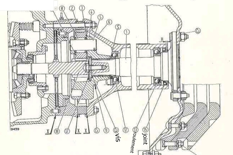

salut thierry!
je te remercie pour tes explications et le schéma qui sont très parlant.
Je vais suivre ton conseil au sujet des roulements,les déposer et les changer en même temps.
Connais tu Thierry la réf du roulement? Je suppose que pour les cotés droit et gauche se sont les même roulements!

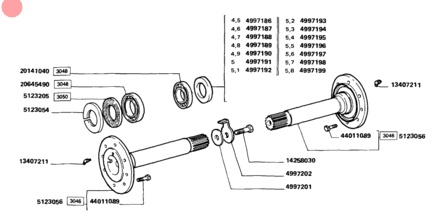

Messages : 1631
x 17
bonsoir
voici la vue éclatée
a + Thierry

bonsoir thierry,
la vue éclatée que tu m'as présenté, c'est pour les cotés droit et gauche?
Il y a bien donc un roulement de chaque coté?
A toute
yann
En ligne
Messages : 1631
x 17
re
tu a deux roulement a chaque trompette avec deux référence différente donc si tu veut tout changé tu a quatre roulements au total :cheers:

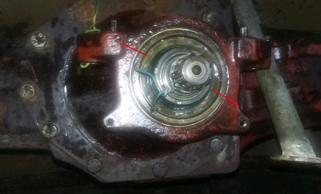

sur le pont avant j'ai eu un problème, j'ai donc changé un roulement + joint spi du moyeu gauche.
je me suis aperçu que le joint spi du nez pont suintait.
(désolé mais je sais pas comment faire pour mettre la photo en grand.)
j'aurai voulu savoir comment changer le joint spi du nez de pont?
si tu peux me renseigner thierry.
merci Yann
En ligne
Messages : 1631
x 17
re
 il faut faire attention qu'il n'y est pas de jeu au niveau de l'arbre d'entré de pont ( jeu longitudinale et horizontalement ,verticalement )
pour le remplacement du joint tu vis deux vis a 180 ° (donc face a face )puis tu tire le joint bien nettoyé et remettre l'autre
