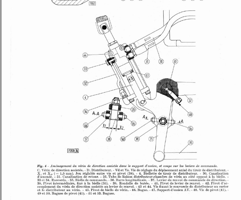

pour le réglage il ne faut pas serrer les fis que tu décris sur la dernière photo il fait un jeu de 1.5 mm , et après tu le réglage précis soit en visant ou en dévissant les vis
a + Thierry

Super merciii Thierry,
c'était ma première pensée de laisser un peu de jeu et après y aller à tâtons, mais là avec ton schéma je vais gagner une étape ... :cheers:
