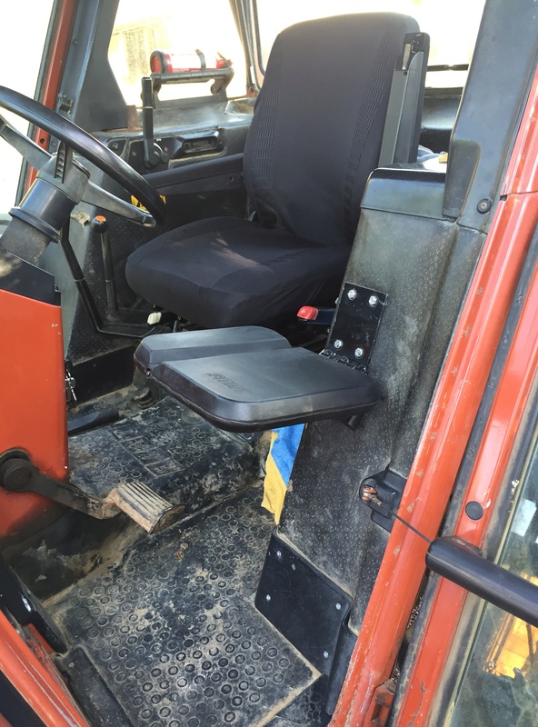

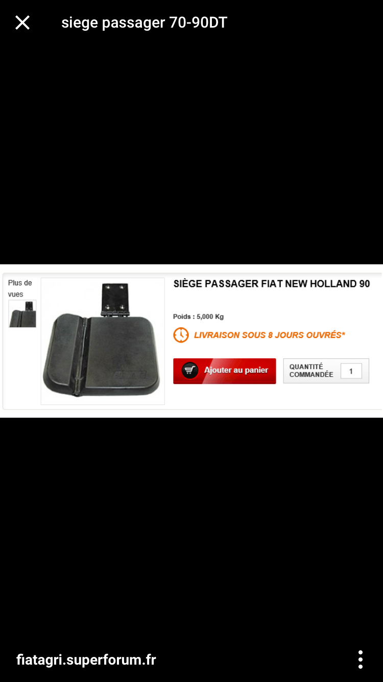

Bonjour j'ai acheté le siège passagé fiat d'origine qui se monte dans les cabine superconfort mais comment le monter est ce que quelqu'un l'a déjà fait ? Merci

Tu devrais nous mettre une photo
ton siege se monte à l'avant ou à l'arriere de la cabine ?

Et il sera fixé sur l'aile avant gauche donc à gauche du siège conducteur mais quand on regarde entre on aime et la roue la tôle est en biso donc comment fixer ?

Si tu veux le mettre à cet endroit il faut impérativement qu'il soit repliable car sinon tu ne pourras pas te mettre au volant je pense que ce siege n'est pas tout à fait pour la série 90

Ah si si il est conçu pour la série 90 pour les Cabines superconfort il se replie entièrement et ne gêne en aucun cas pour accéder au volant le problème n'est pas le siège ou la place

Bonjour j'ai acheté le siège passagé fiat d'origine qui se monte dans les cabine superconfort mais comment le monter est ce que quelqu'un l'a déjà fait ? Merci j'ai deja installé ça sur mon 160 et aussi sur le 80-90,pas de problème , il y a ce qu'il faut ,c'est prévu ,il faut découper le capitonnage et tu vas voir ,il y a les trous pour visser les 4 boulons du siege

Merci pour ton message , mais au final j'ai réussi à le fixer par contre les trous ne correspondait pas sur le miens j'ai recréé une platine etc mais la le résultat est impeccable :D Image
