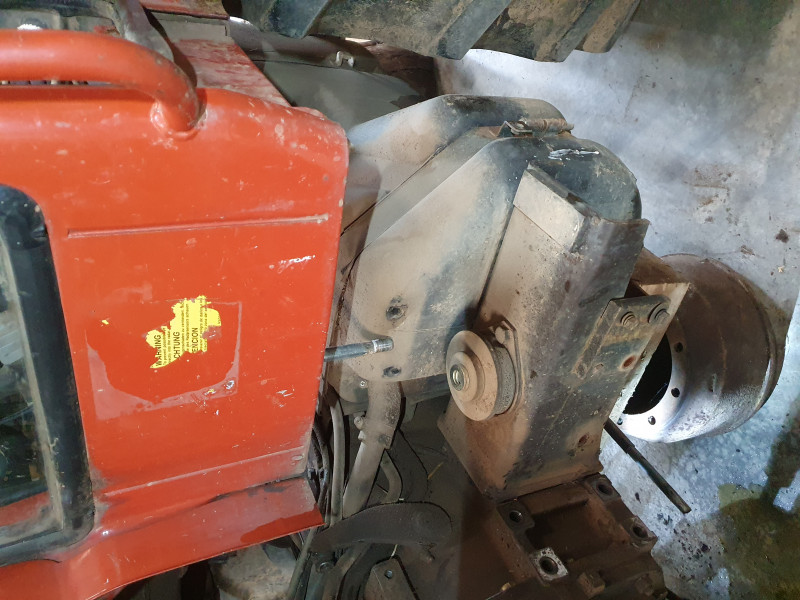

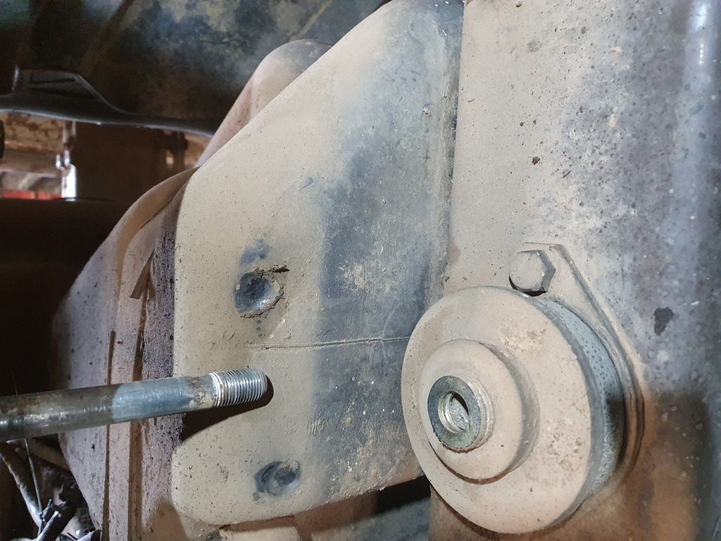

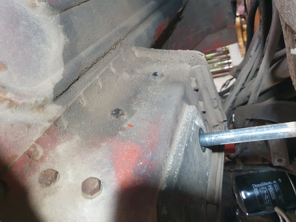

en déposant la cabine de mon tracteur j ai vu que la cabine était en train de frotter contre le réservoir de carburant plastique du bas ( au niveau du marche pieds avant, mais pratiquement au dessus du réservoir ), ce sont deux ecrous qui frottent contre le reservoir et qui ont commence a faire deux trous. je pense que c est du aux silents blocs qui s usent. ce n est pas visible de l exterieur, on le voit bien en déposant la cabine. pour ma part j ai rajouté deux rondelles entre silent bloc et cabine, afin de la remonter un peu. je pense que ce probleme s applique a tous les winner, mais j en suis pas sur.
A+ seb

Niveau conception c'est moyen quand même .... :rougefaché:
Surtout qu'avec le frottement à force tu es sur d'avoir un trou , ça sera un bon conseil pour les possesseur de ce type de tracteur mais quand même ça reste abusé !

Merci Seb de le rappeler (déjà signalé il y a longtemps) mais pas pensé par le constructeur!

Oui, a l epoque j avais oublie de faire une photo, chose faite cette fois ci. Je me demande si ce frottement ne serait pas du a des silentblocs de la cabine usees? En tout cas c est presque impossible de detecter le frottement sans enlever la cabine.
