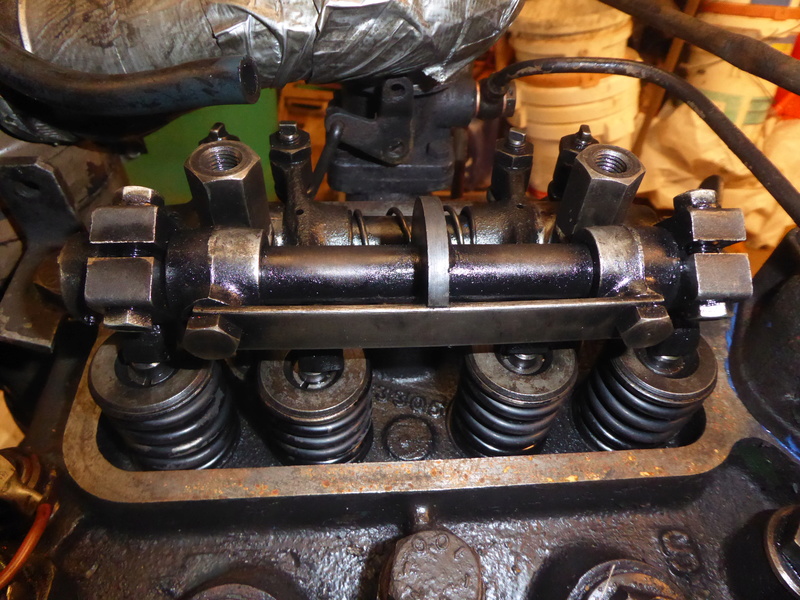

JE VIENS DE REMPLACER LE JOINT DE CULASSE 1 SOMECA D25
AVANT DE REFERMER LA CACHE CULBUTEUR IL FAUT CONTROLER LE JEU DES SOUPAPES
LE JEU DOIT ETRE DE 2/10
MAIS JE NE SAIS PAS COMMENT M'Y PRENDRE=QUELLE POSITION DES SOUPAPES ?
SI QUELQU'UN PEUX ME DONNER DES CONSEILS
MERCI AVANCE

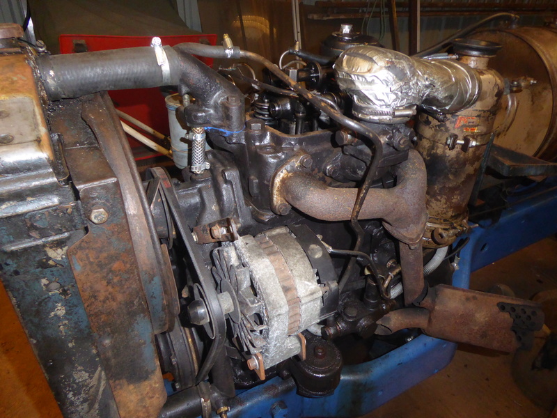

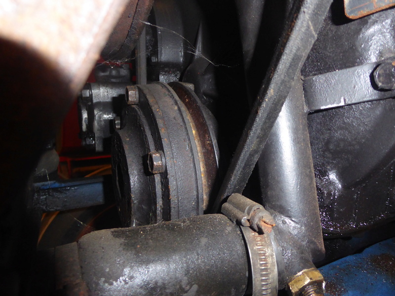

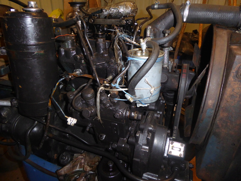

bonjour
a moins de ne voir plus clair merci de de dire ou se trouve le carter acces a index psm1
ci joints photos
si quelqu'un connait 1 site pour trouver 1 pot echappememt
salutations
pupu29

rebonjour
voici photos
