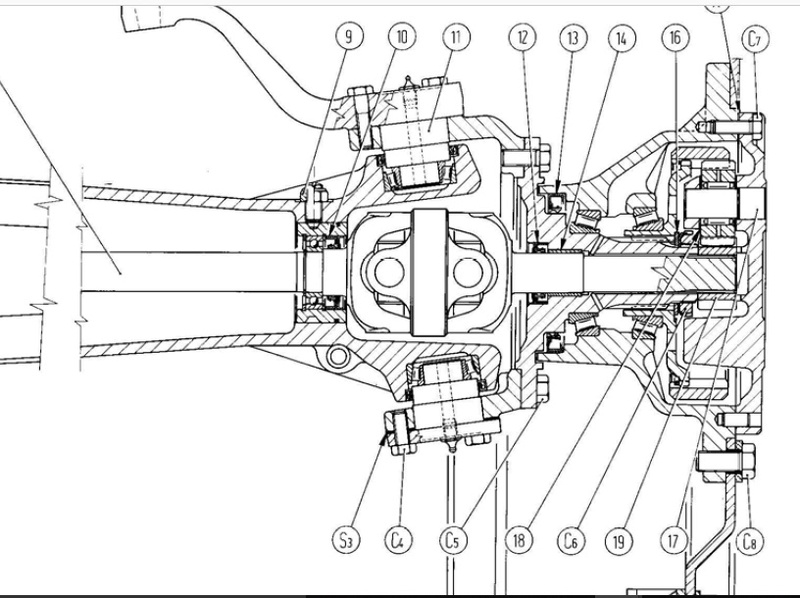

Mon sujet aujourd'hui concerne le pont AV et plutôt les pivots de direction car la tenue de route est plutôt aléatoire .
Comment faire au plus simple pour remplacer les roulements de pivots ?
Peut-on séparer directement l'ensemble réducteur du pivot ou faut-il ouvrir les réducteurs et démonter morceau par morceau, l'arbre de cardan venant du différentiel est-il juste glissé dans le réducteur ou est il retenu par un circlips ou autre chose ?
Merci de me renseigner si quelqu'un s'est déjà penché sur le sujet, je suis intéressé par toute info.

Pour remplacer les roulements de pivots ils sortent en enlevant les 3 vis
par contre tu as eu plusieurs montages dont un (il me semble) avec des paliers
en "plastique"
par contre pour les sortir tu risques de passer du temps

oui tu peux sortir le réducteur directement sans ouvrir , il suffit de le vidangé avant et déconnecté la rotule du vérin et de la barre de liaison

Sur mon 100-90 je n'ai pas la version pont inclinable et du coup les réducteurs sont séparables des pivots grâce à une série de vis. Le pivot simple alors moins lourd pour les interventions sur les roulements. Je pense attaquer ce sujet prochainement mais la saison de foin est là, ce sera donc probablement dans l'été.
