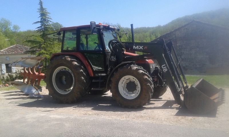

Bonsoir à tous les amoureux de mécanique agricole
C’est après midi et jusqu’à assez tard ; Je la fout mal pour un retraité,.. !  J’étais occupé à semer des cultures à gibier et jachères fleuries avec mon New Holland L95, herse rotative Belrécolt et semoir Hassia . J’ai fini et la ;  impossible d’enlever le pont avant, est ce que l’interrupteur est mort, un relai, un fusible ; je ne sais pas, je suis rentré pas trop vite, j’ai mis tous les chevaux à l’abri et je verrai jeudi quand je retournerais à ma campagne adorée
Si par hasard quelqu’un connais la solution au problème il est le bien venu
D’avance merci à tous pour vos tuyau
Amicalement
Jean-Paul du Tarn (entre le vin de Gaillac et les cèpes de la Grésigne)
