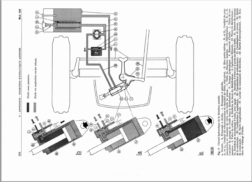

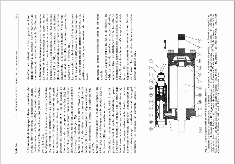

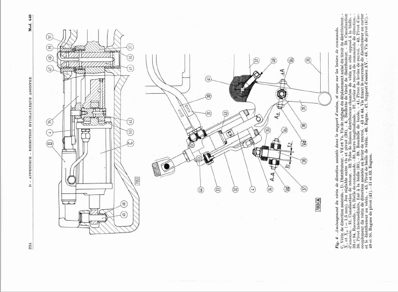

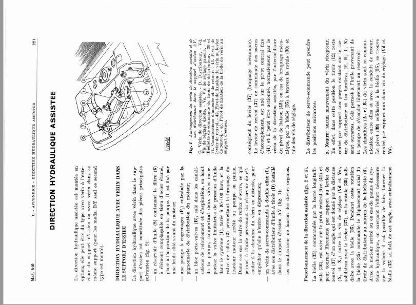

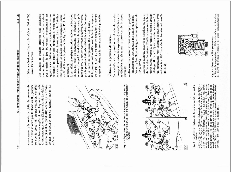

Malgré un réglage d'ouverture à 8mm, le problème reste le même, les roues louvoient toujours dés la moindre imperfection de la route, il n'y a aucun mouvement sur le volant, les rotules n'ont pas de jeux, pour le réglage des vis actuellement environ 2mm.
Quelqu'un à t'il une vue éclatée de l’ensemble des pièces de la direction.
Merci.
Messages : 1696
Re: Direction 640
ci il n'y a pas réaction au volant lorsqu'elle s’affolent donc cela veut dire que c'est entre les roues et le vérin
voici la doc sur la direction avec le vérin dans le berceau
ImageImage" /
