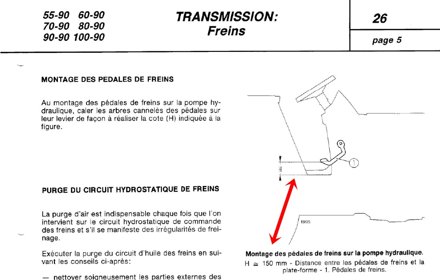

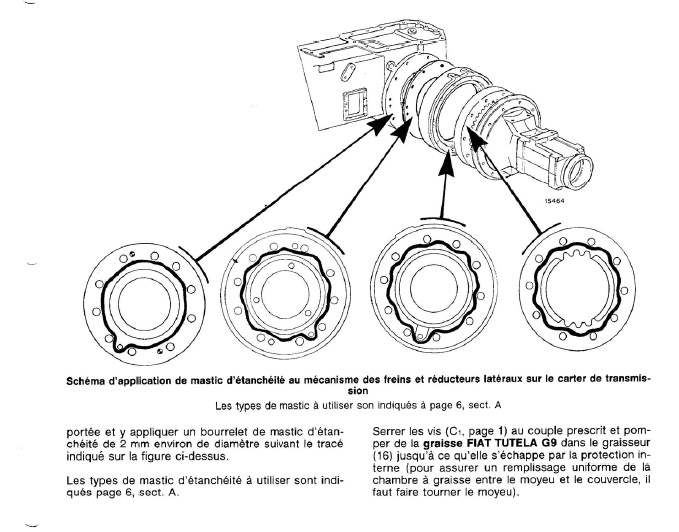

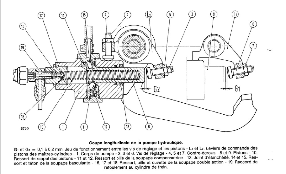

Messages : 1624
x 17
Re: Fuite arbre de roue arrière et réfection des freins 70-90
voici la procédure pour mettre la patte a joint
voici l'éclatée des pompe de freins ( maître cylindres )
pouif
Messages : 362
Message non lu par pouif »
Merci Thierry pour ces infos très utile ,suite du démontage la semaine prochaine
Bonne soirée
