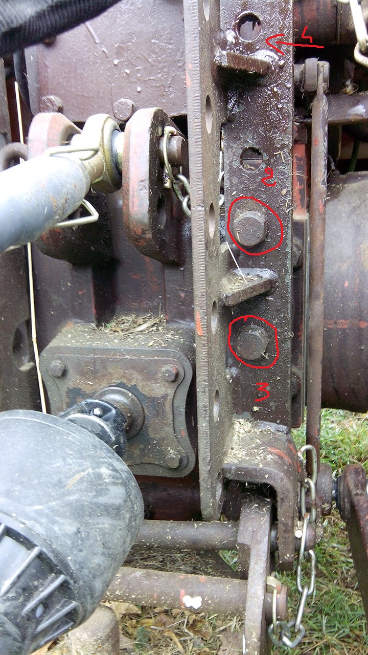

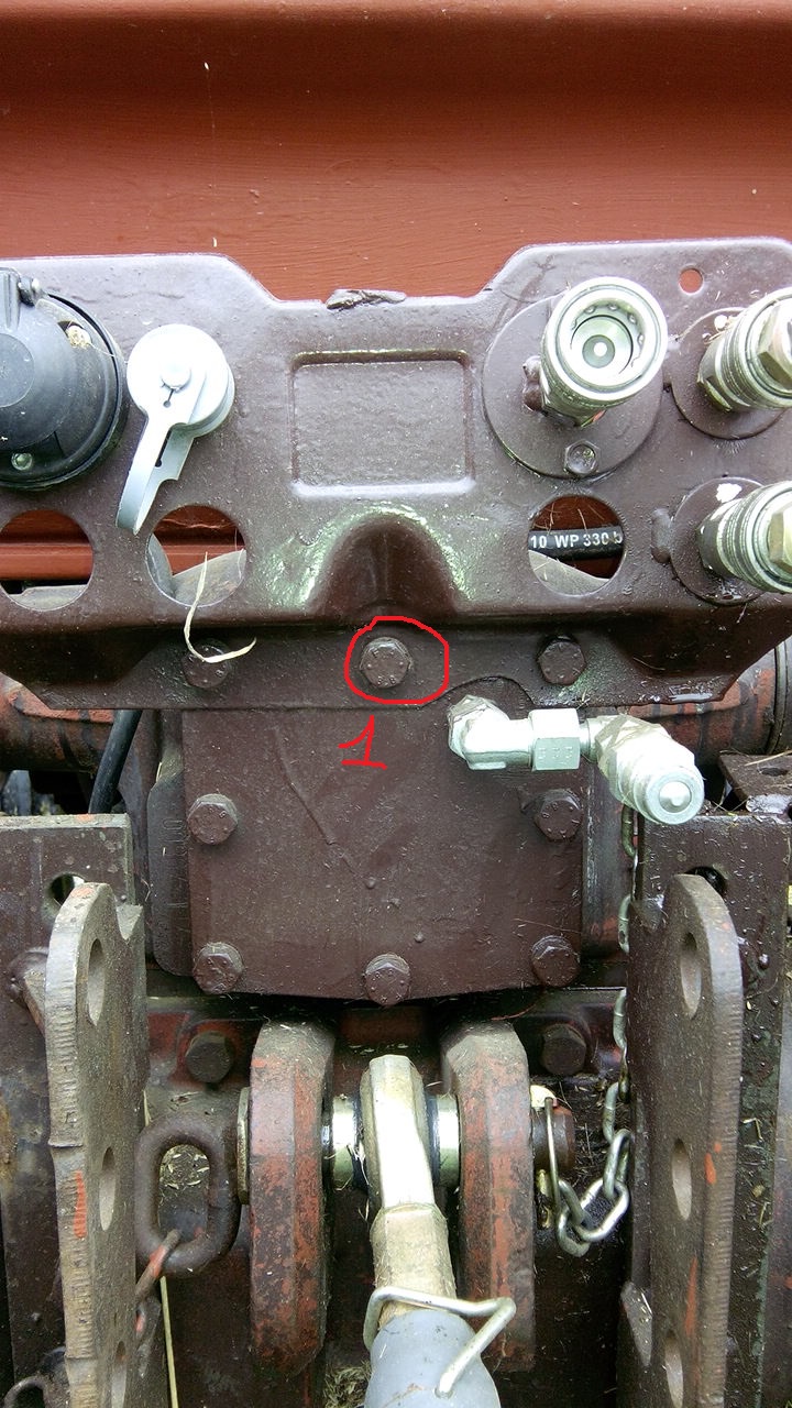

le relevage hydraulique monte par à-coups désagréables. Je soupçonne un manque d'huile hydraulique, d'autant que j'ai eu une fuite récemment.
J'ai lu un post sur le contrôle niveau et remplissage, et j'ai le manuel, mais les images ne sont pas nettes, du coup, je préfère demander votre avis.
C'est sur un fiat 680h de 1981.
La vérification du niveau (d'après le manuel dont la photo est très petite et pas nette) se ferait là? (1)
Et toujours d'après le manuel, la remplissage se ferait en position 2. Ou en 3 car je ne vois pas bien sur le manuel? Je penche plutôt pour le 2 quand même.
Remarquez en 4, une petite fuite résiduelle provenant du raccord vérin double effet situé au-dessus.
Autre question importante : je ne sais pas ce que l'ancien propriétaire a mis comme huile hydraulique. Et je sais que toutes les huiles ne sont pas miscibles. Du coup, qu'est-ce que je peux mettre comme huile. Le manuel recommande de l'huile Fiat AF 87 S (transmission arrière - relevage).

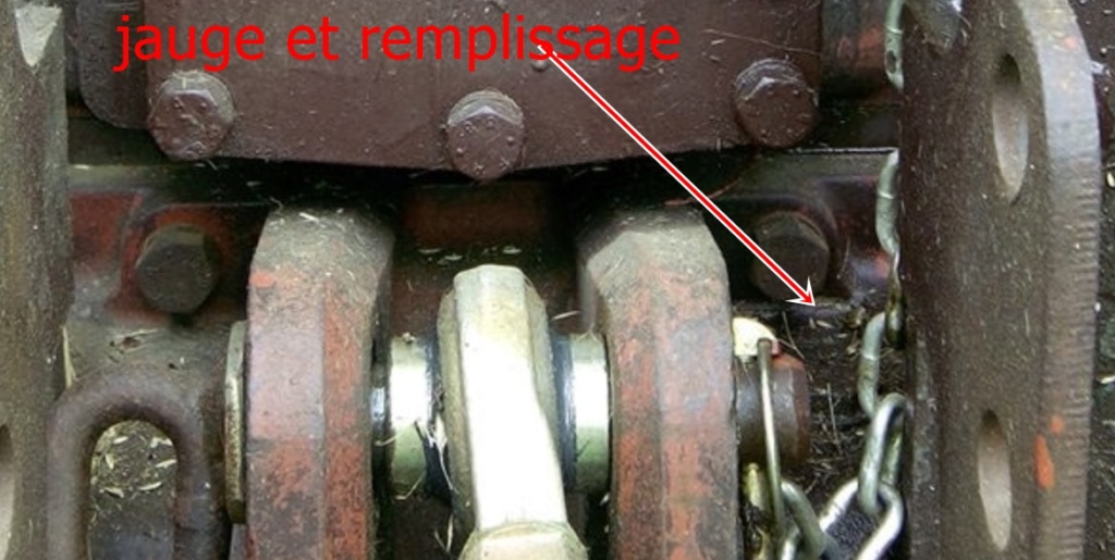

bonsoir
pour le niveau tu a une jauge a droite  du point fixe du troisième point
voir photo  ( clé de 13)
pour le remplissage c'est au même endroit
pour l'huile je n'aime pas le mot là mais une genre " multifonctionnelle  "
il faut une huile pour transmission et hydraulique et frein immergé surtout

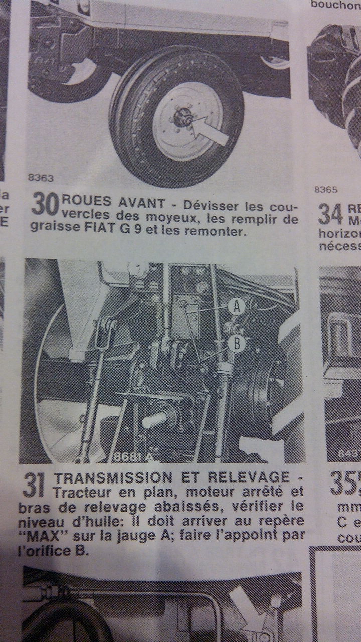

Ah, d'accord!!! OK, merci de ta réponse rapide, je comprends mieux le dessin de la notice maintenant... Sans tes éclaircissements, je n'aurais pas compris le schéma. Le "A" montre donc la tige de niveau (et non l'écrou...) et le "B" l'orifice de remplissage. Tout s'éclaire!
Ah là là, j'avais vraiment tout faux!!!

au 30 tu as l'autre niveau de pont
au 27 filtre de relevage
au 31 bol du filtre se méfier de la porte

OK, merci pour toutes ces infos. Effectivement, je ferai le tour de tout cela quand j'aurai de l'huile pour compléter les niveaux.
Par contre, ma notice diffère légèrement de la tienne : au 31, elle ne mentionne pas le A, mais juste de compléter par le B.
