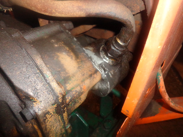

j'ai remis de l'huile,tirer le filtre pour essayer sans, le bocal ne s'est même pas rempli.quand je tire le raccord sous le siège de la durite rigide l'huile ne coule pas

desserrer l'arrivée d'huile sur le tuyau pression ce serait juste en sortie de pompe?bizarre que l'huile ne coule pas par gravité au raccord sous le siège non?

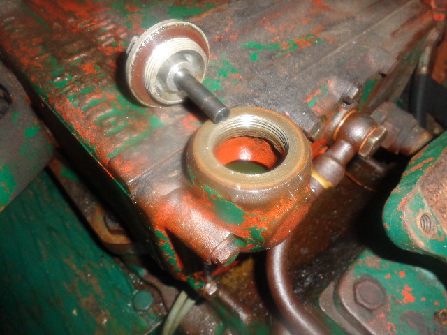

les bras sont libres à la main,j'ai seulement démonté le filtre sur le cotè gauche aprés la pompe je vais regarder à celui qui est sur le dessus du bloc relevage(je ne savais pas qu'il y en avait un).
