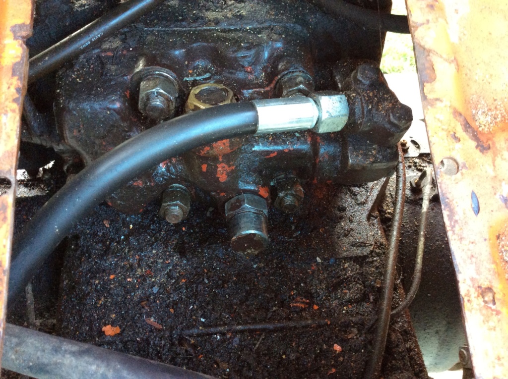

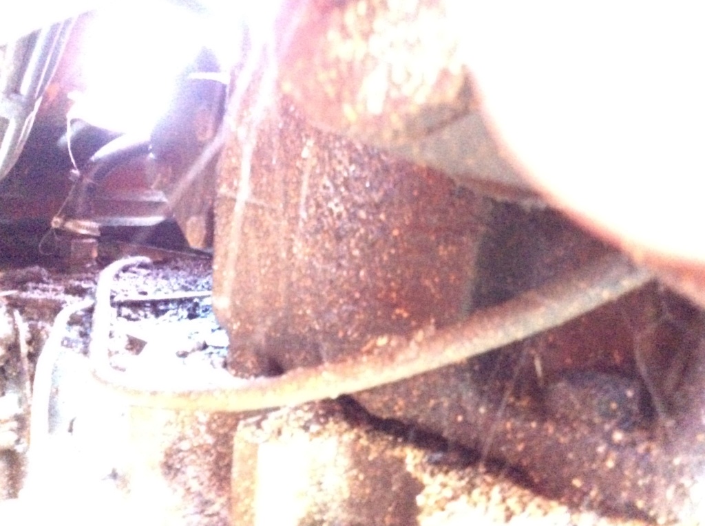

voilà pour la suite nous avons vérifier un maximum de choses démonter le siège et vérifier le ressort du dessus voir photos mais apparemment il y a celui sur le côté deuxième photos ou je dois enlever les trois vis
Enfin pas de câble de casser

tu l'as repeint et refais les ailes ?
avant de démonter tu devrais indiquer si le distributeur fonctionne (prise de benne) ? ensuite tu dois avoir une commande extérieure de relevage à l'arriere et de regarder si en l'actionnent le relevage fonctionne ?

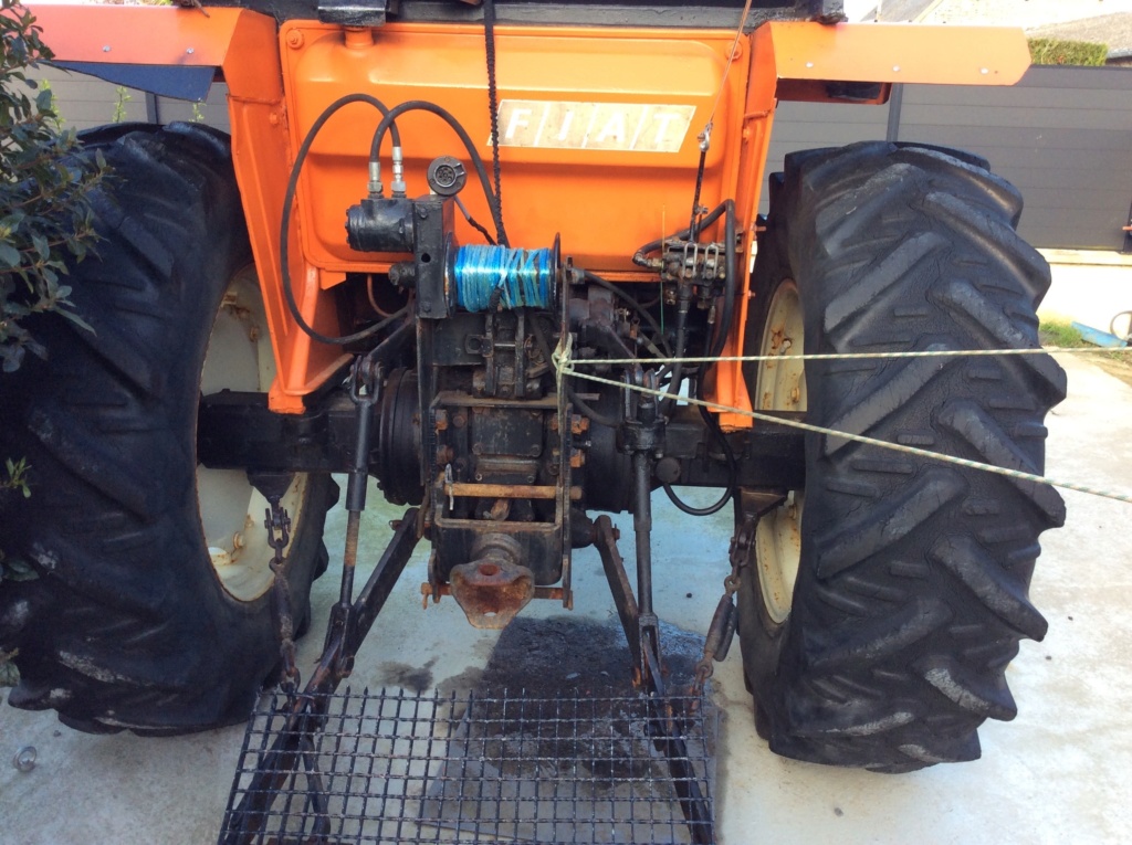

Bonjour non le levier arrière ne fonctionne pas non plus j'ai installé un treuil hydraulique photo ci joint
mon treuil fonctionne ce qui est bizarre puisque tout est sur le distributeur. j'ai démonté les deux parties sous le sièges donnant accès aux ressorts RAS.
et oui je l'ai repeint et refait les ailes.
Si vous avez une idée je suis preneur.
Merci beaucoup

Si je comprend bien c'est le distributeur du tracteur qui est positionné à l'arriere ? et celui la fonctionne ?
le relevage ne bouge pas ton levier de control d'effort est dans quelle position ?
si tes deux cables sont bien en place tu dois avoir une saleté qui se balade
parfois en faisant forcer le distributeur tu arrives à la faire partir
