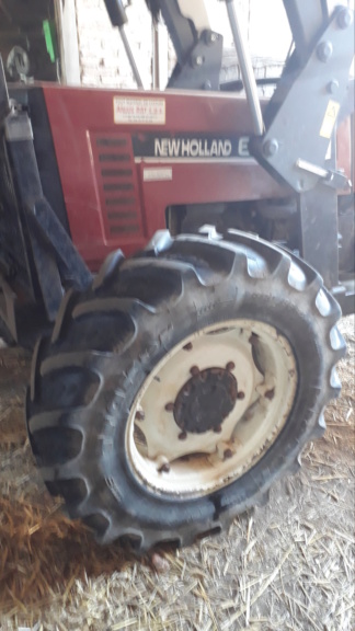

bonjour à tous j'ai une petite fuite a l'arrière du réducteur du pont avant de mon 65/66, si quelqu'un peut me conseiller pour le démontage et les ref des joints merci

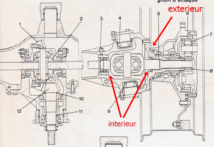

tout dépend ou ça fuit
ci ça coule + sur la jante c'est le joint tournant du moyeu ( donc repère extérieur )
 ci ça coule par terre au niveau des croisillons ( arbre a l’intérieur ) donc joint d'arbre
( donc repère intérieur )

bonjour , voici les photos j'espère que çà ira

Messages : 10223
Re: fuite pont avant 65/66
les pivots seront à démonter
en enlevant la plaque du réducteur tu va trouver un écrou
si tu dois enlever l'arbre de roue tu as une vis sur le support du pont avant
Bon courage

Pour le remplacement du joint tournant du moyeu il faut :
déposé la roue , vidangé le réducteur , déposé les vis tout au tour du couvercle des satellites , déposé l'écrou créneau , déposé le support et la couronne   , puis sortir le moyeu et remplacé le joint  ( attention il a un sens de montage
la référence du joint est 5135387
les dimension  90 X 120 X 13
