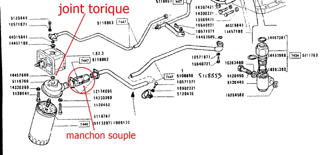

comme le dit JJ bien regardé l'état du filtre car tu lui a fait la vidange de l'huile de transmission et le filtre
la pompe a été changé et le joint torique entre le support de filtre et la pompe a t'il été changé
et bien vérifier la durite sur le tuyau d'aspiration a l'entrée du support de filtre :arrow: :arrow:

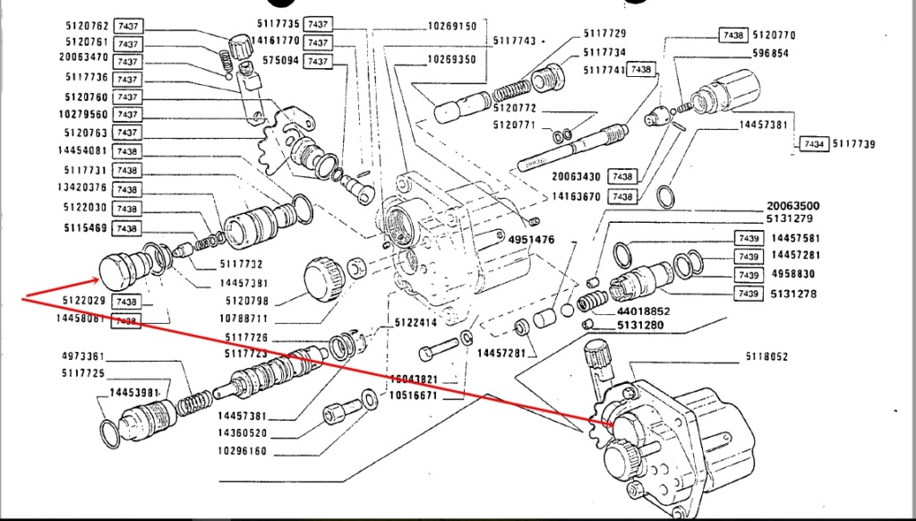

tu dit que ton mécano a changé un joint de clapet dans le distributeur mais pour raison

Par contre je ne sais pas s'il m'a changé le joint torique, quand à la durite je ne vois pas d'huile autour, si elle était poreuse, elle serait toute grasse.
Pour mon mécano, c'était la pompe qui était fatiguée, et en plus le joint du clapet était en morceaux, et un morceau pouvait coincé un élément du distributeur, aussi il m'a dit que la pression était seulement de 120 bars.

la logique voudrait monter la durite avec de la pate il faudrait que tu regardes bien cet endroit
la vis de mise en S.E. ou D.E. d'un ou des distributeurs n'est pas restée en mauvaise position ?

si tu changes ton filtre il faut le remplir avant mais il faudrait monter la petite durite avec de la pate
