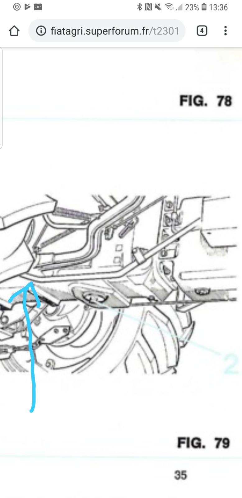

Il démarre pas très bien et il semble avoir un problème avec le relevage du coup le filtre a été nettoyé et l'huile de relevage vidangé et là je cherche actuellement par où remettre l'huile de relevage
On a divisé un bouchon sous le siege mais c'était celui du piston de différentiel et l'huile n'y allez pas en attendant j'ai aucune idée à quoi ça sert le piston de différentiel Image

Savez vous pourquoi la quantité d'huile vidangé du bas du tube d'aspiration de la pompe de relevage avant le filtre, ( toute à l'arrière en bas côté droite du Tracteur) ne rentre pas tout en versant au bouchon pour verifier le niveau d'huile de la boîte de viteses ? Il en est sorti 4L mais en rémetant par le haut ça déborde après 1ou deux litres . Faut il que les vitesses tournent pour que l'huile soit reparti vers l'arrière ?

tu as vidangé la boite le pont par quel endroit ?
je te mets le bouchon de vidange
Messages : 10238
fig 27 carter intermédiaire fig 28 vidange pont /boite/relev
Image[/img]

J'ai vidanger en débranchant le tuyau indiqué
Messages : 10238
Re: Présentation
A mon avis tu devrais recommencer l'opération en te servant du véritable bouchon de vidange
