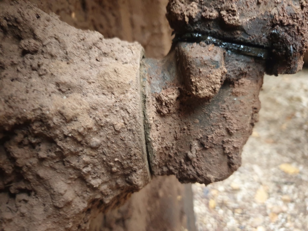

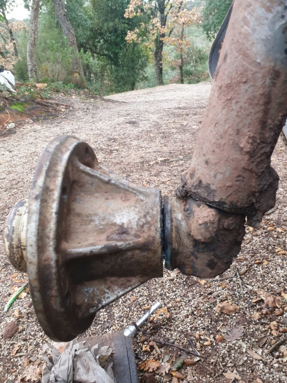

j'ai récemment changer les roulements conique sur la roue avant d'un Massey fergusson 145, et il y a un petit espace entre la rotule et la fusée de direction je me demandais si c'était normal à cause que les nouveaux roulements avaient plus de matière. Les roulements semblent bien emboitees dans la rolule et le tout sur la fusee de direction . Je mets une photo de cheque.Image

si tes roulements sont bien emboités et que le joint spi est bien en place tu dois avoir un protecteur

Ah ouais trop bien merci pour la documentation, je crois je l'ai mis dans le mauvais sens Image le resort est vers l'interieure du moyeux , et la face plate vers la fusee . Je sais pas si cetait exactement la bonne taille de toute toute facon le gars dans le magasin a dit il faudrai le rentrer un peu de force du coup il s'est un peu peu gondolé. Peut etre il faut l'enfoncer un tout petit peu moins pour qu'il comble le petit espace entre les deux pieces la terre pourait s'y infiltrer . A l'heure qu'il est il n'y a pas de protecteur, je voudrais bien en mettre un mais le moyeux est plus large que la fusee du coup il faudrai le mettre plus sur le moyeux ?

Re: Roulements roue Massey fergusson
Si je comprends bien la première photo c'est après changement des roulements et la seconde c'est avant l'opération ?
Soit c'est un problème de montage soit tu n'as pas les bons roulements...
Dans le 1er cas le simple fait de rouler avec le tracteur va suffir à déplacer les bagues des roulements et tu vas vite constater un jeu énorme, il faudra resserrer l'écrou tant qu'il restera du jeu.
Dans le second cas tu es bon pour redémonter et mettre les roulements adéquats car c'est la fusée qui fait portée de joint donc il faut que le moyeu soit à sa place...
il doit y avoir un souci soit au niveau de ton montage ou de tes roulements, soit diamètre ou épaisseur, je te mets les cotes des roulements et du spy , joint: 40.00x68.00x9.50 , le grand roulement : 31.60x59.00x16.00 , le petit roulement :19.00x45.00x16.50 dimensions en mm
normalement pas de protecteur, je pense que tu as un souci sur ton montage
