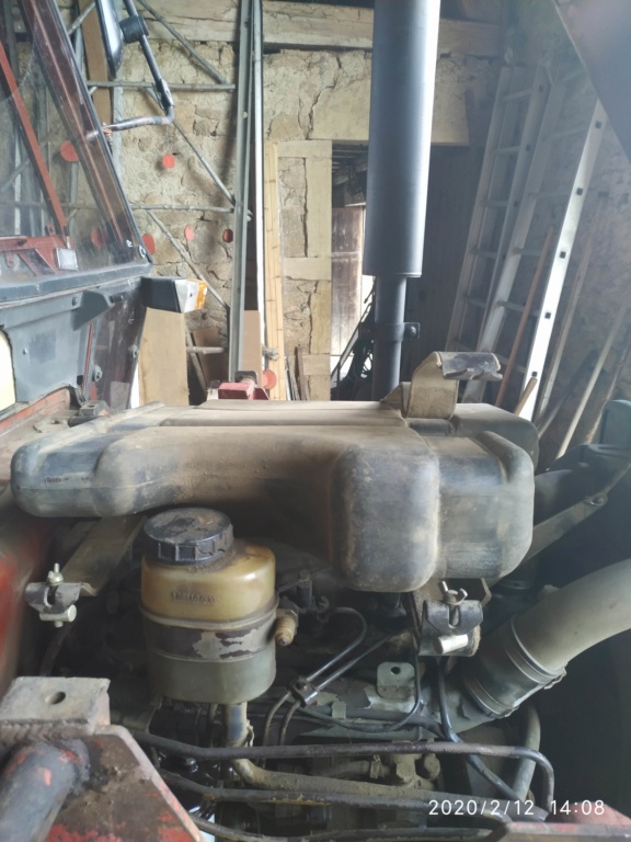

Alors voilà après une semaine de taf bien chargée, je me suis mis sur le chantier alimentation du 766. Sur ce modèle, le réservoir se trouve devant le poste de pilotage et je n'ai trouvé aucun robinet de fermeture. J'ai commencé à vidanger le réservoir avec une pompe et là plein de petits résidus noirs, en mettant une lampe à l'entree du réservoir cela ressemble un peu à de la rouille...De plus, il y a un bloc en plastique au dessus du moteur que je n'ai vu sur aucun descriptif de la marque. Alors comme je ne suis pas doué avec l'informatique je n'arrive pas à télécharger des photos ou vidéos depuis mon téléphone :cry:
Avez-vous une idée de traitement de ce réservoir sans le démonter et est ce que je peux supprimer ce bloc plastique au dessus du moteur ?

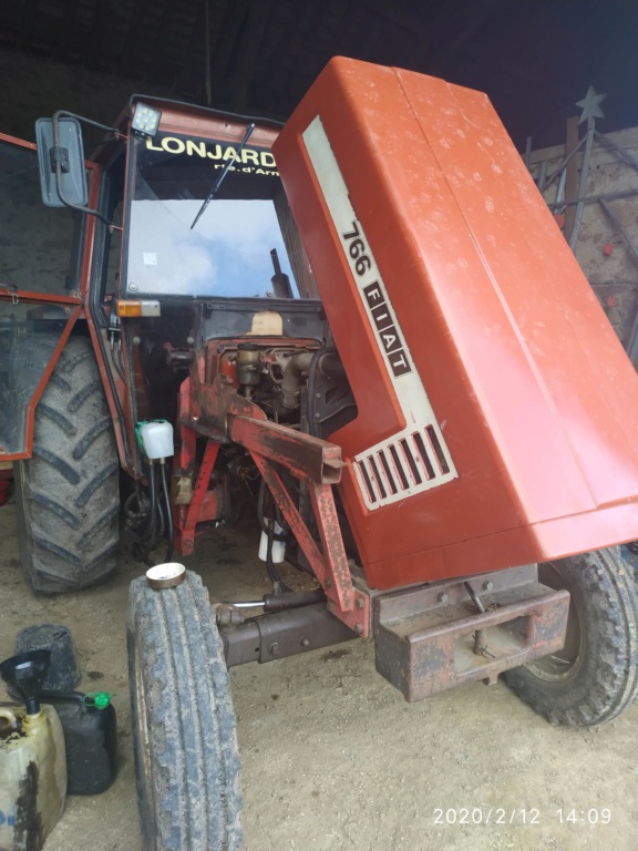

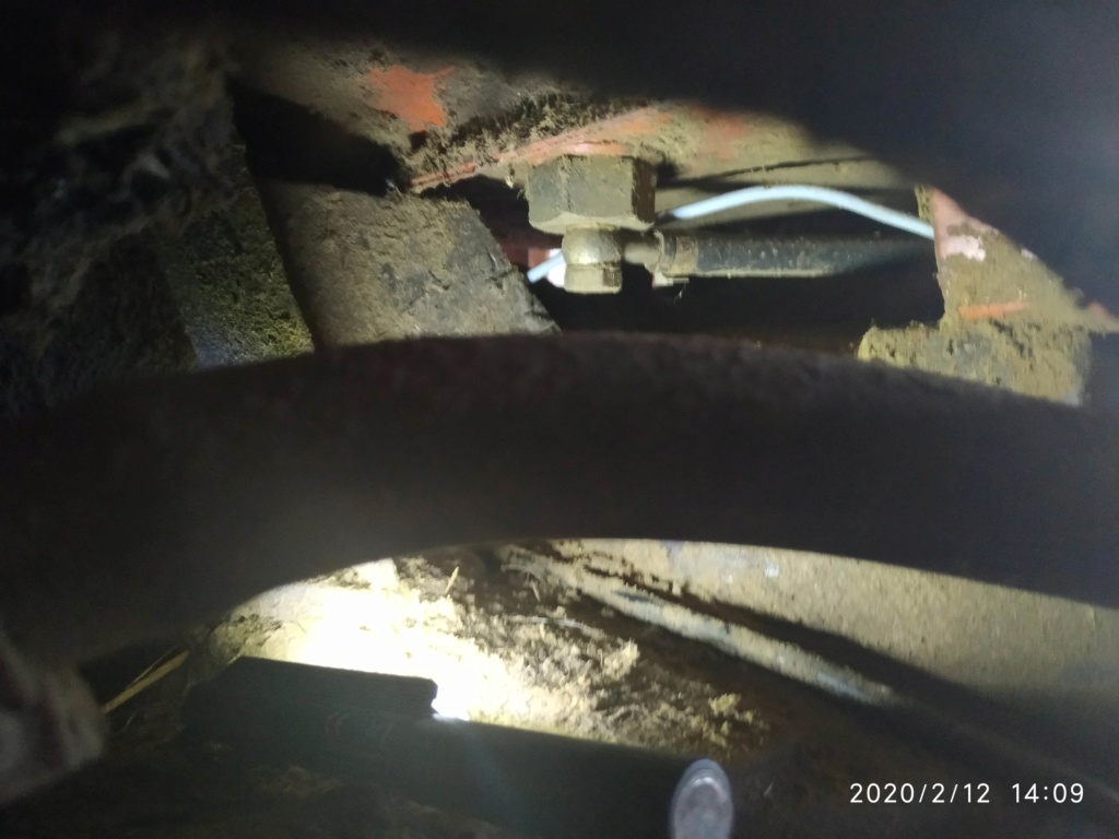

Merci jj, pas de robinet sur le mien, le branchement est direct :
sinon voila le réservoir supplémentaire ? tu confirmes ?

petite vue de l'ensemble:

tu as le réservoir supplémentaire du 80 66
mais ce n'est pas un probleme au contraire
c'est tres bien d'etre parvenu à mettre des photos
tu devrais démonter le raccord de sortie du réservoir normalement le réservoir auxiliaire est articulé

Oui c'est bien ça, j'ai donc enlevé ce fameux réservoir. Et ensuite ?
Messages : 10223
Re: Fiat 766 1983
tu démontes la sortie principale que tu montres sur la premiere photo vraisemblablement c'est bouché à cet endroit puis tu continues le circuit arriver à la pompe à main puis filtre que tu profites pour changer et de mettre des CAV 296
