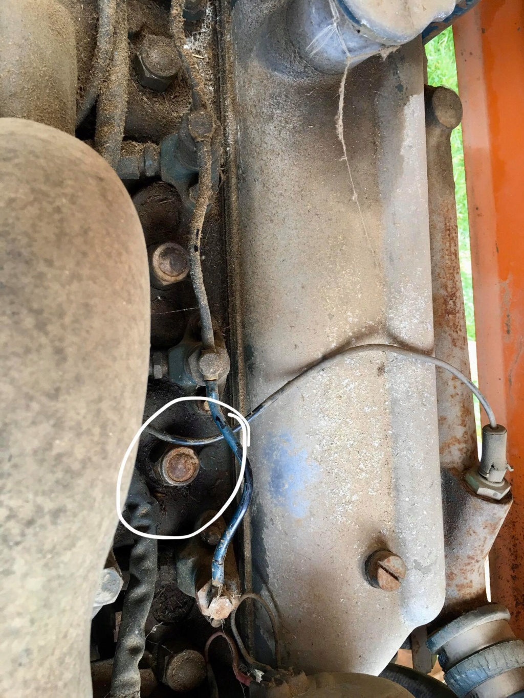

Bonjour à tous, je me présente je m'appelle Clément originaire du loir et cher (41).
Je viens de faire l'acquisition d'un someca 850, il tourne comme une horloge pas de bruit suspect. hier en ouvrant le capot pour lui donner un coup de nettoyage je m'aperçois qu'il y'a une petite fuite de liquide de refroidissement sur un goujon, à ma grande surprise le goujon et casser dans le bloc! ( il avait n'y plus de liquide de refroidissement) donc il ne pouvait pas sen échapper une grosse quantité. Dans le coup un peu énervé je rappelle le vendeur lui explique le problème et lui demande de reprendre son tracteur et de me rendre l'argent, il me dit qu'il ne veut peut! Alors je lui demande qu'il me rendre de l'argent au moins 2000 euros ( acheter 3000e + 480e de transport car il était à 130 km de chez moi)
Donc à l'heure actuelle je suis dans l'attente de sa réponse pour qu'il me rembourse une partie.
Je voudrais avoir quelques conseille, pour l'extraction je penser utiliser la technique de souder un écrou au fond du bloc, mais la question est fausse-il changeait tous les autres goujons . J'ai cru lire que c'était une opération quand même très risqué qu'il y avait un risque que d'autres goujons cassent à leur tour...

la casse des gougeons de culasse sur un moteur OM est COURANTE depuis le DA 50
tu as une partie de ceux ci qui baignent dans le liquide de refroidissement (souvent de l'eau)
vraisemblablement les autres vont suivre et si tu déculasses il faut les changer
une astuce (NON GARANTI) si tu n'as pas déculassé :
tu prends un tube de la dimension de cette piece tu l'enquilles sur la partie de la tige cassé dans le groupe tu soudes et du prends une grosse clé à griffes et tu essayes de l'avoir (apres refroidissement)
pour mémoire c'est serré à 22 m.daN
si tu n'arrives pas il va falloir déculasser

il n'est pas certain que CLEMENT trouve un mécano pour faire cette intervention
si il faut déculasser et suivant ou le goujon est cassé il va falloir peut etre enlever la chemise
il n'est pas certain d'obtenir un devis pour cette opération
mais avant il faut déterminer le vice caché

Je vais essayer cette astuce en espérant que ça me sauve... Une idée de comment enlever le liquide de refroidissement qui se trouve au fond ? Pour pouvoir souder dans de bonnes conditions. J'ai lu sur un forum qu'il fallait utiliser des électrodes inox pour souder . Vous pouvez m'en dire plus .

tu as robinet pour vidanger le groupe
mais si tu essayes ma méthode (NON GARANTI) tu soudes à l'intérieur du tube que tu introduit
il est cassé ou ?

avant de déculasser si ma méthode ne marche pas :
il faut impérativement préparer quelque chose pour bloquer les chemises

J'ai vu le robinet donc ces bon pour ça déjà :) le goujon est casser dans le bas.. le goujon fait 18cm a partir de l’écrou jusque l'endroit de la casse.
