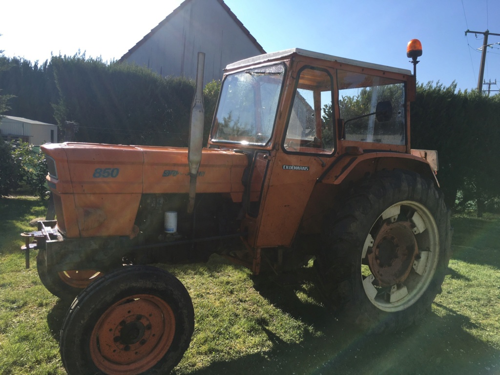

Bonsoir à tous j’espère que tout le monde va bien en cette période de confinement. Je vient vers vous car j’ai un problème avec les clignotant de mon 850 rien ne fonctionne et j’aimerai quelques conseils de comment tester la centrale clignotante ou le contacteur de clignotant ?
Les phares fonctionne les feux et les feux stop fonctionne. La prise pour la remorque fonctionne également.
Le someca ( celui qui a eu un problème de goujon cassé) fonctionne parfaitement n’a aucune fuite de liquide de refroidissement j’ai été chercher un canadien avec à 8km de chez moi est RAS Image
Je vous pose une photo du tracteur tout propre et des remorque fraîchement repeinte ImageImage

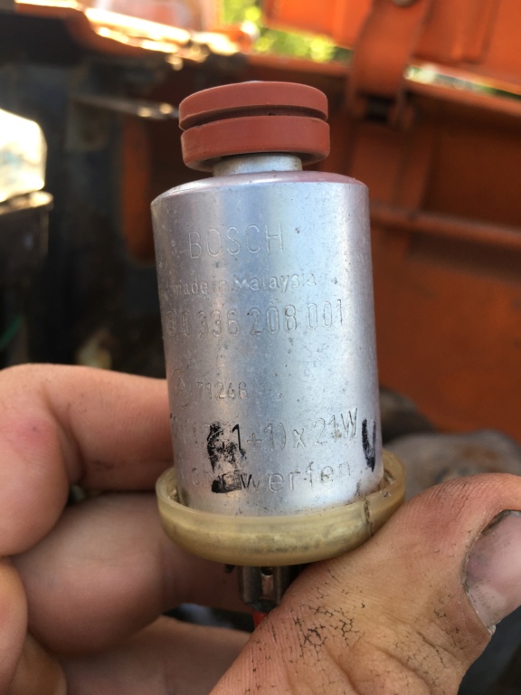

Salut JJ merci de ta réponse, j’ai vérifié les portes ampoule il n’y a pour dire quasiment pas de jeu. Je ne pense pas que ça solutionne le problème de changer les feux, car quand je branche une rampe de feux de remorque les clignotant ne fonctionne pas donc ça vient de plus loin je pense.Image Mais je ne connais pas spécialement en électricité donc si tu a quelques conseils c’est avec plaisir.

je suppose que tu as contrôlé les fusibles ?
je n'ai pas le schéma électrique désolé
le plus simple serait sans doute de remplacer la centrale cligno par une récente car c'est un système un peu archaïque d'origine

sur la centrale clignotante regarde sur le fil gris/rouge ci tu a du 12v , puis tu a un fil blanc/noir qui va vers le commutateur de clignotant
avec un fil volant tu prend du 12v de la batterie  par example et tu l'ammène sur l'interrupteur de clignotant tu a un fil bleu clair pour les cligntant gauche et tu voit ci les ampoles reste allumé  et tu fait la mème intervention sur le fil bleu clair/noir pour le clignotant droite
ci  celà fonctionne tu rebranche comme  c'était  , puis sur l'interrupteur tu a le fil blanc/noir et tu met le 12v dessus et tu vois ci celà fonctionne en tournant l'interrupteur , ci ça fonctionne il te reste plus qu'a remplacé la centrale clignotante
PS ; pour que la centrale clignotant fonctionne correctement il faut impérativent avoir 2 ampoules 21 W
ci il y a qu'une ampoule sur deux qui fontionne la centrale clac plus vite
ci il a aucune des deux ampoule fonctionne la centrale ne clac pas du tout

maintenant il faut se méfier la centrale clignotante est elle d'origine ? (9)

Après avoir testé le 12V n’arrive pas à la centrale clignotante chose assez étonnant Image après j’ai démonté le tableau de bord et essayer avec une batterie sur le commutateur de clignotant et rien ne ce passe non plus. J’ai tester les ampoules elles fonctionne toute et sont bien des 21W... je ne comprend pas trop la ????????Image
