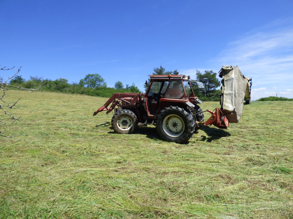

Bonjour, je viens d'acquérir un Fiat 65-88, je souhaite mettre un chargeur mais je ne sais pas quelle correspondance d'adaptation serait identique aux séries 66, 90, ou autres.. ?
si vous savez ou avez un chargeur, je suis intéressé.
cordialement.
Régis

un petit tour par la case présentation et je te dirais à quels modèles le
65-88 corresponds
tous les membres du forum adorent une photo du tracteur

ok je regarde pour mettre une photo

le 65-88 est un 65-90 avec un capot moteur de la série 66
pour la correspondance la série 66 (4 cylindres) la série 90 (4 cylindres) la série 80 (4 cylindres) a les memes fixations que ton
tracteur ensuite les 3 cylindres de ces modèles ont des points identiques (carter moteur , berceau avant ext) seul change la longueur du moteur donc facile à adapter

ok merci pour la réponse y a déjà un chargeur dessus mais il est trop petit c'est un agram hm 20 et je voulais monter un chargeur un peut plus gros
Messages : 10262
Re: chargeur pour Fiat 65_88
tu as la gamme HM qui a des modèles plus gros sur la meme adaptation
tu devrais regarder sur le forum il y a des utilisateurs de chargeur AGRAM
