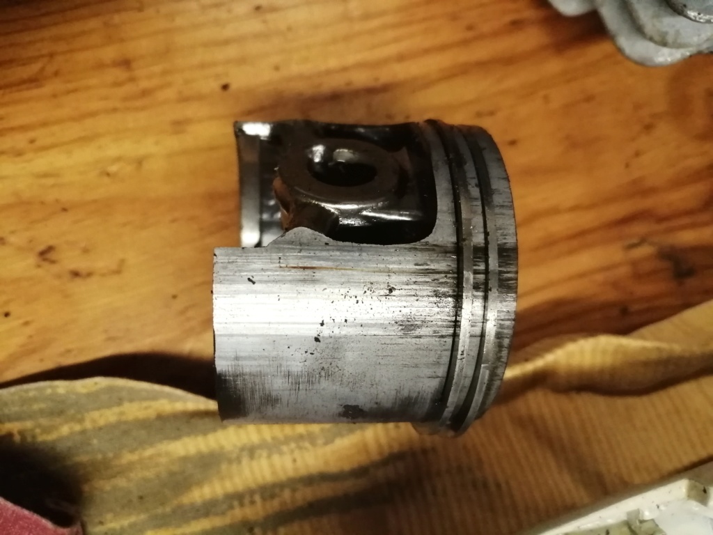

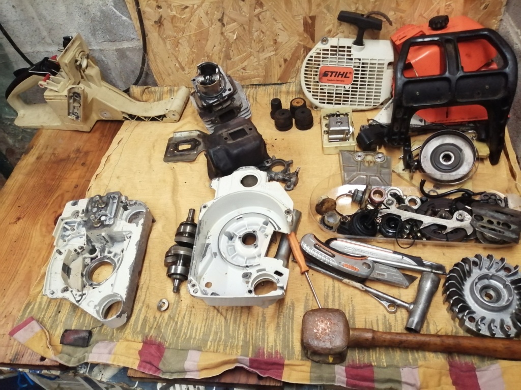

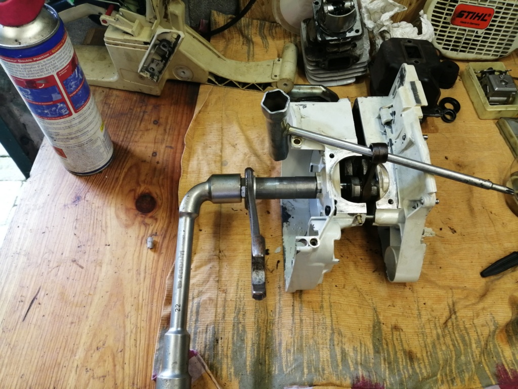

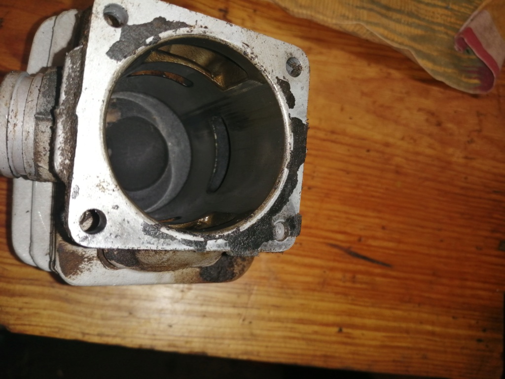

salut, sujet qui n' a rien a voir avec nos tracteurs. En ces temps de confinement, mes tracteurs étant a 15 kms de la maison, je me suis lancé dans la réparation de ma stihl 036,que je trouvait un peu molle la dernière fois que je l'ai utilisé. J'ai trouvé la durite souple entre le carburateur et le cylindre fissurée, j'ai donc décidé de démonter pour voir les dégâts, la suite en images.
comme on le voit il y a eu du grippage le kit cylindre piston est bon pour la casse, et les roulements de vilebrequin sont hs aussi ,maintenant j'attend les pièces pour effectuer le remontage.

Voilà la durite a l'origine du serrage:

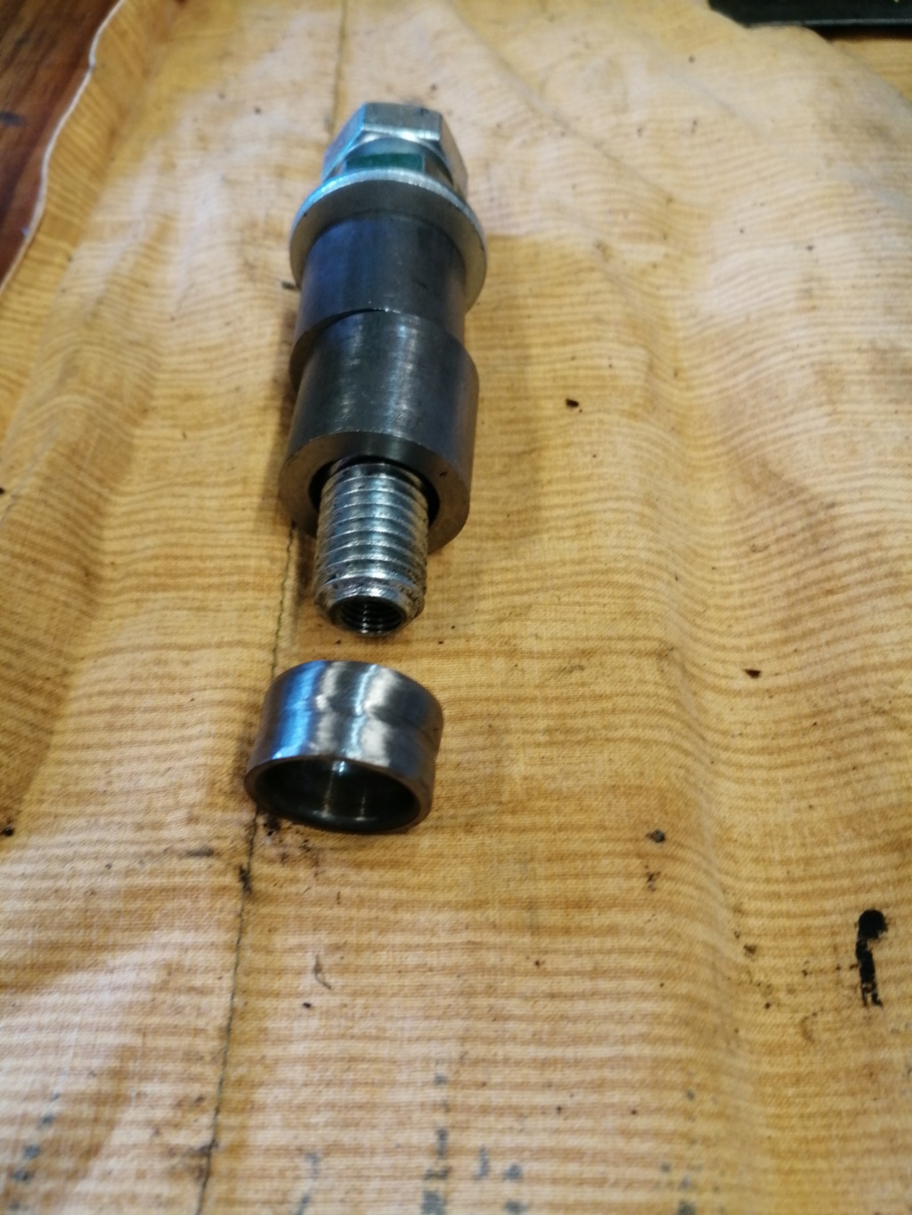

ce matin fabrication d'un outil pour remonter le vilebrequin coté allumage, et montage des roulements neufs dans les carters. Ensuite réassemblage des carters.

Astucieux :!:
nul doute qu'elle va repartir, c'était monté costaud à l'époque, le plus compliqué c'est de trouver de la pièce d'aussi bonne qualité à un prix correct

L outils est inspiré de l outillage spécifique stihl, j espère bien que elle va retourner parce que l hiver prochain j ai une coupe d'une soixante d ares à faire,le tout dans un bois ou les anciens tiraient de la terre à faire les briques, ça ressemble à un terrain avec des trous d'obus. Le 1000 va pas être à la noce pour sortir le bois coupé.
