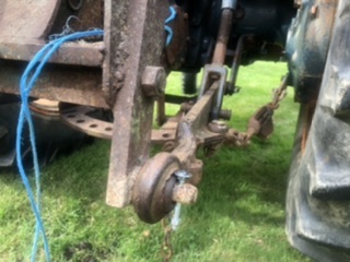

Goupilles (pour attache fourche) - y a-t-il des goupilles spéciales pour fixer le bâti de la fourcher sur le tracteur ? Les goupilles que j’avais mises étaient trop petits et La Fourche est tombée... pas terrible !

pour les goupilles tu devrais nous faire une photo

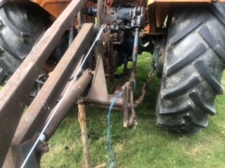

Voici ma goupille faite maison : la vis et le boulon...
La goupille précédente était trop petite (pas une goupille dorigine bien sûr), elle a cassé et la fourche est tombée.

pour bien fixer a cet endroit il faut prendre la dimension du trou et essayer
de trouver la goupille avec de diametre
