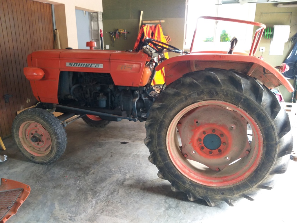

Pour la présentation je ne sais pas vraiment quoi dire :shock: ingénieur forestier et bricoleur, je vais me servir de se someca pour de petits travaux agricoles et forestiers.

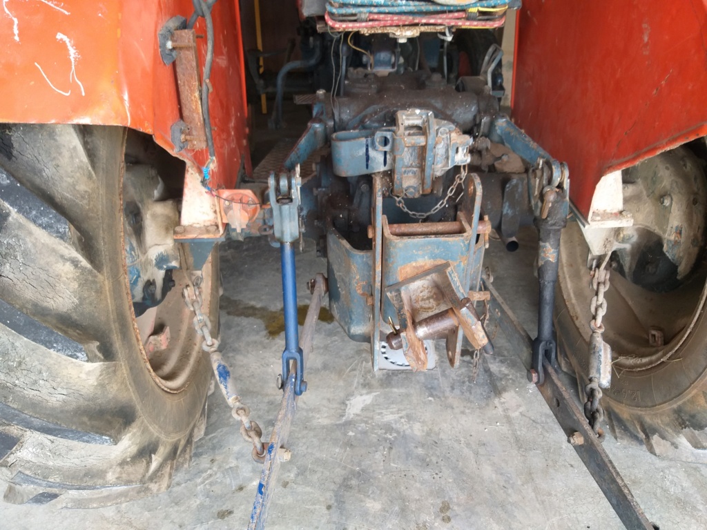

Pour le modèle, voici des photos : https://i.servimg.com/u/f10/20/23/23/70/20200614.jpg / https://i.servimg.com/u/f10/20/23/23/70/20200615.jpg, il est de 1956.

il est tres beau ce 315
pour le relevage tu as regardé ?

Non je n'ai pas encore regarder pour le relevage, je m'occupe de ça ce week-end sûrement

je me permet d'afficher tes photos directement pour plus de facilité, d'autant plus qu'il le mérite bien ton 315 il est vraiment bien conservé :cheers:
