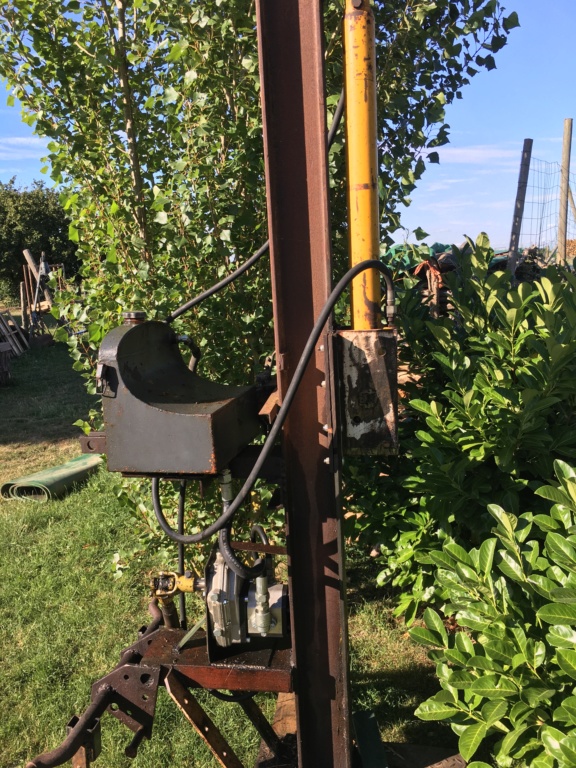

Bonjour à tous, voilà quelque semaine j’ai fait l’acquisition d’une fendeuse sur pdf avec une pompe à piston ( 3 Piston ) qui a rendu l’âme au bout d’une heure d’utilisation. Ayant pas payé la fendeuse bien chère j’ai décidé de remettre un groupe hydraulique 80l/min dessus que j’ai commandé chez Ouest hydraulique. Après avoir remonté le groupe refait les mes branchements je retourne au bois pour finir de fendre. Déjà le coin descend et remonte vite même trop vite à mon goût. Comment puis-je régler ce problème ? Deuxième problème qui lui est plus embêtant, après 1h d’utilisation la fendeuse et chaude comme tout ce qui est pas normal !! J’ai posé la question à un gars qui travaille dans les chariots élévateurs il m’a dit que j’avais un réservoir d’huile trop petit c’est pour ça que ça chauffe. J’ai du mettre à peu près 23l d’huile HV 46.

tu as un refroidisseur d'huile ?
quelle quantité d'huile a le réservoir ?

Non j’ai pas de refroidisseur d’huile dessus, j’aurai pu lui mettre les 25l d’huile mais pas envie de la remplir ras la gueule

Salut, 23l pour 80l/min me parait insuffisant, .J'ai une 16t, je sais pas le débit de la pompe, mais elle parait plus grosse et je
mets 60l environ.

tu as trop peu d'huile donc échauffement, il te faut au moins 50 litres pour être tranquille

D’accord bon je pense que je vais partir sur ce genre de réservoir, le mieux c’est que je monte un 80l ou un 55l ?
Pour le la vitesse de descente et de remonter du coin comment je peut réglé ça ?

tu peux mettre des ralentisseurs de débit
ou le plus simple une pastille à l'entrée du vérin

Ben si tu peux prends le 80 litres tu auras moins de soucis de chauffe

Salut, j'ai l'impression que le vérin est petit pour 80l/min
si tu trouves que ça va trop vite et que ça chauffe c'est que ta pompe débite trop
ralentir le débit de force en mettant un étrangleur va augmenter le phénomène de chauffe...
faire un échange avec une plus petite pompe résoudrait peut être les deux problèmes d'un coup mais il est vrai que le réservoir est un peu juste
après mettre 80l je ne vois pas l'intéret à part espacer les vidanges :scratch:
