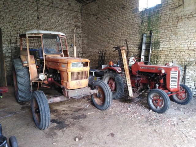

Je viens d'acheter un Someca 750 pour pas très cher. J'ai déjà un MC Cormick f137d mais je le trouvais pas pratique pour le gyrobroyeur et autres petits travaux à venir que me demanderont la petite prairie où nous habitons.
Il est un peu rouillé mais tout à l'air de fonctionner.
J'ai tenté de changer les capuchons de rotules de direction pour éviter de changer toute la rotule et ça à l'air de bien marcher, donc je vais faire ça pour toutes les autres.
J'ai une fuite de fioul, qui je pensais venait de la vis de purge au dessus du porte filtre car le filetage est cassée. je l'ai condamnée. J'ai aussi changé les joints d'arrivée et départ du fioul au cas où mais la fuite demeure. Je vais changer le filtre et voir ensuite si ça résout le problème.
A voir pour le reste à l'usage. Je pense qu'il va m'apporter plein d'agréments mais aussi pleins de problèmes, c'est d'ailleurs en cherchant des infos que je suis tombé sur votre site.
