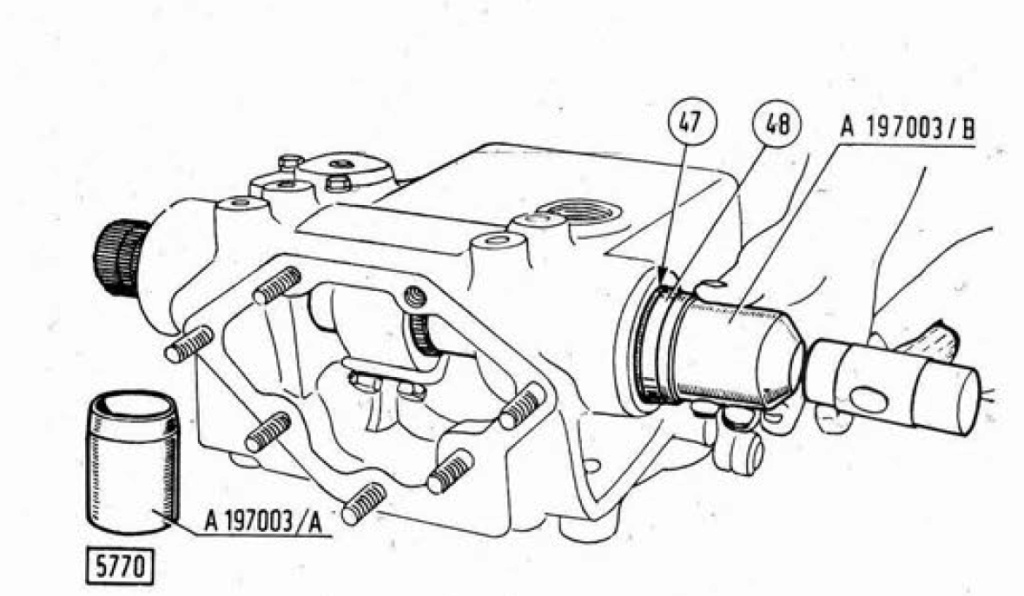

Je redit les 2 extrémité du tuyau doivent être branché
donc il faut voir au niveau de l'orifice de vidange de l'huile repère 93 ci il ne serait obturé par quelque chose
car le tuyau repère 33 est un tuyau ou il y a que de l'aire qui doit passé dedans normalement
AUTREMENT voir le reniflard
JJ va en dire plus il connait mieux les relevage de c'est modèle de tracteur

Pour l orifice 93 bouché donc du coup ferais le retour d huile par le tube de mise a l air faut dépose le cul de relevage au niveau du 3 point pour l accès je supose.

OUI tu peut enlevé le support de 3 point et enlevé le couvercle arrière
