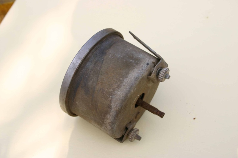

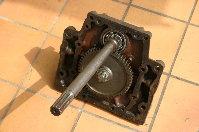

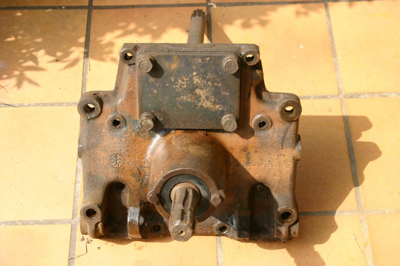

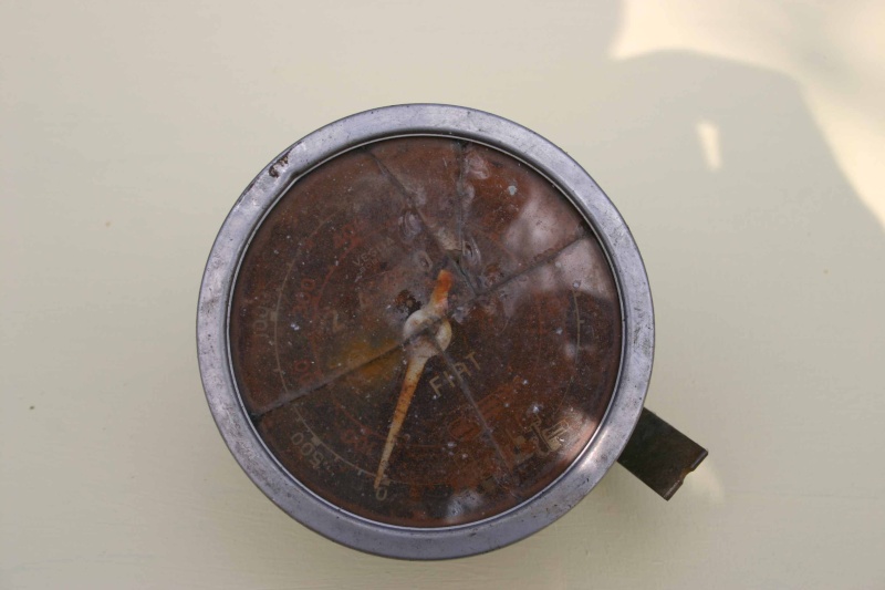

Je recherche pour terminer la restauration de mon FIAT-ALLIS FL4C quelques pièces :
- un compte tour comme ci dessous
- les manos de température d'eau et huile
- une prise de force comme ci dessous
Merci d'avance pour toutes informations

Il me reste à résoudre un pb de rotation du câble de compte tour. En effet, le compte tour tourne dans le sens des aiguilles d'une montre et le câble dans l'autre sens. Il doit exister entre le câble et le compte tour une pièce qui inverse la rotation....

:twisted: j'ai eut le meme probleme avec la 1280, en fait, il manquait un renvoit d'angle, qui a pour effet d'inversser la rotation...

Bonjour Fabrice
Et voilà, c'est certainement ce qui me manque.... Il ne me reste plus qu'à le trouver.
