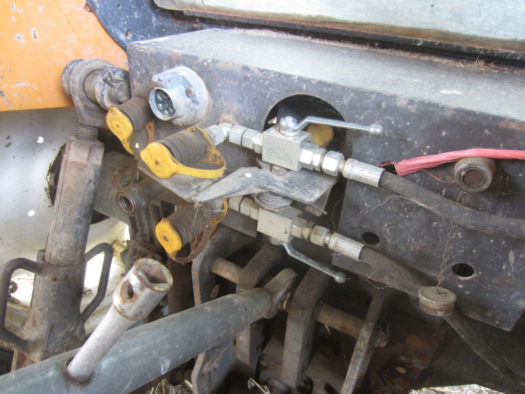

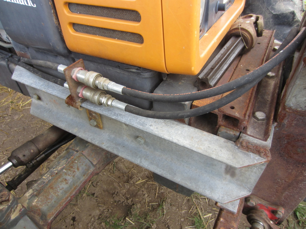

Re: relevage avant sur fiatagri 70 90 DT
Retraité... il parait que c'est pas un mauvais poste malgré le portefeuille allégé et l'emploi du temps surchargé ;)
bon ça m'arrange pas, j'avais rentré le canasson pour l'hiver, mais ok je vais le ressortir pour te faire quelques photos...
mais attention aux yeux c'est pas un FIATAGRI :D

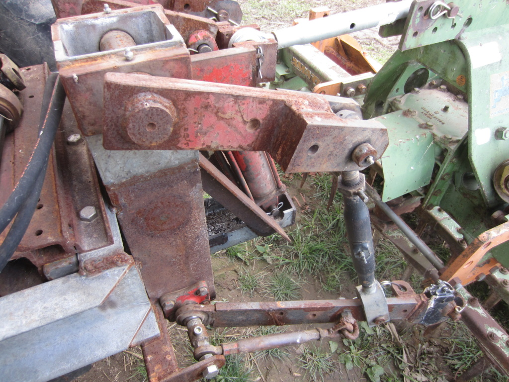

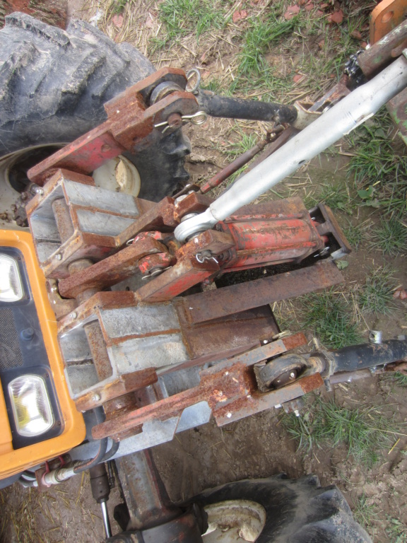

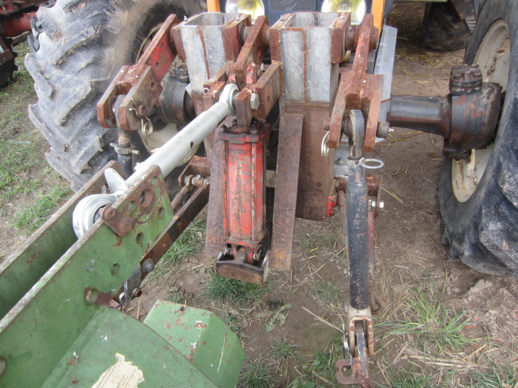

Voilà, désolé pour la deuxième mais pas moyen de la mettre droite...
j'ai fais d'autres vues plus globales mais j'attends que jj (le terrible, l'inarrêtable, l'incollable !) nous donne le modèle du tracteur avant de les mettres :D ;)
Messages : 10067
x 220
j'ai l'impression qu'il s'agit d'un RENAULT je suis certain et d'apres le pont arriere un 90-34 (ou équivalent) ?
le vérin vient d'un AVTO ?
