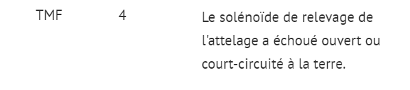

donc c'est un tracteur qui ne tourne pas souvent , le que j'ai trouvé le code erreur n° 4 dit qu'il il a un problème sur une électrovanne monté ou descend qu'il y a le circuit ouvert ou court circuit a la masse
mais avant toute intervention il faut une batterie bien booster et tracteur qui charge bien

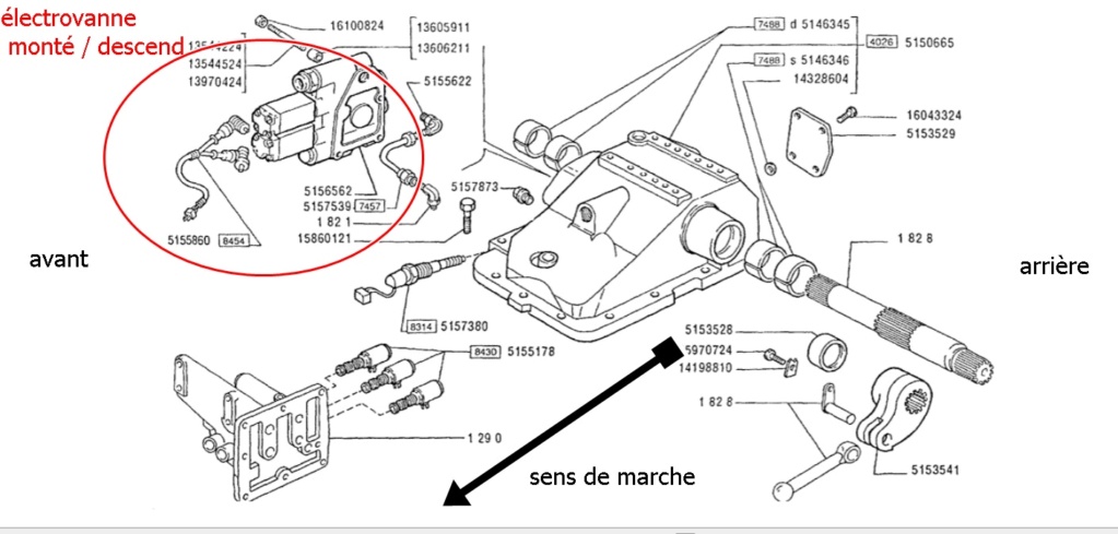

les électrovannes se trouve sur le coté droite du relevage , les couleurs des fil sont ;
bleu/blanc pour le + électrovanne monté
bleu/noir pour le + électrovanne descente
bleu foncé pour le - sur les deux électrovanne
