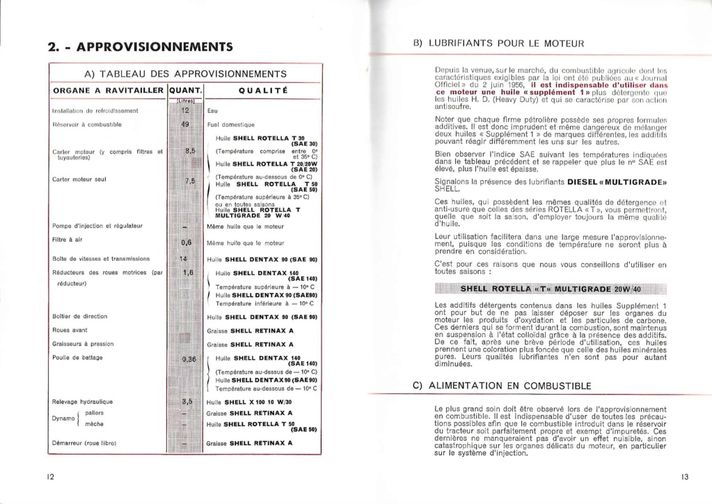

Donc dans tout ça je voulais savoir quel huile il faut que je remette pour le moteur? La boîte? Parce que j’ai plusieurs son de cloche, sur les spécificités des huiles donc bon je voudrait être sur de mon coup.

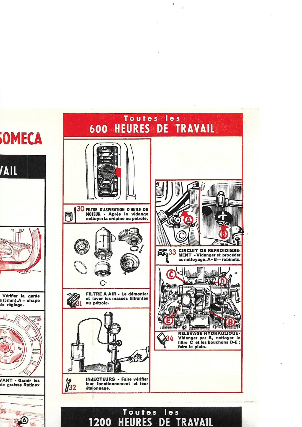

Je veux aussi vidanger mon relevage qui doit être indépendant si je ne me trompe pas. Sauf que je ne trouve pas où est la vis de vidange. J’ai pourtant trouver la doc mais je ne vois pas où il peut être ce bouchon?!

préconisations (1964)
Messages : 10261
Re: Entretien someca 411
je t'ai mis le tableau
l'huile moteur va etre différente en 2021 mais il faut rester dans une conventionnelle
pour le reste la 90 s'appelle aussi 85 w 90
pour le relevage tu peux rester dans de l'huile hydraulique mais aussi dans la mee que le moteur
je te mets en dessous le bouchon de vidange du relevage FIG 34
il a une réserve supplémentaire ?
Messages : 10261
VIDANGE RELEVAGE fig 34

Merci jj pour tes infos.
Donc je peut mettre une huile type 15w40 " basique" il n’y aura pas de problème? Parce qu’on m’a dit de faire attention à cause des bagues en bronze, qu’il faut une huile type gl-4 ( je sais pas ce que c’estImage‍️) si tu peut m’éclairer?
Pour la boîte et pont j’ai de la 80w90 si je ne me trompe pas, c’est bon?

Messages : 10261
pour les huiles la 14 w 40 "basique" du moment qu'il s'agit d'une pour moteur diesel
à l'époque il s'agissait de la 30 (SAE 30)
mais le 411 n'est pas un moteur à turbo
normalement la 80 W 90 est légèrement plus fluide que la 85 W 90 mais c'est bon
ce que j'indiquai les préconisations de 1964 n'ont plus les memes appellations qu'aujourd'hui

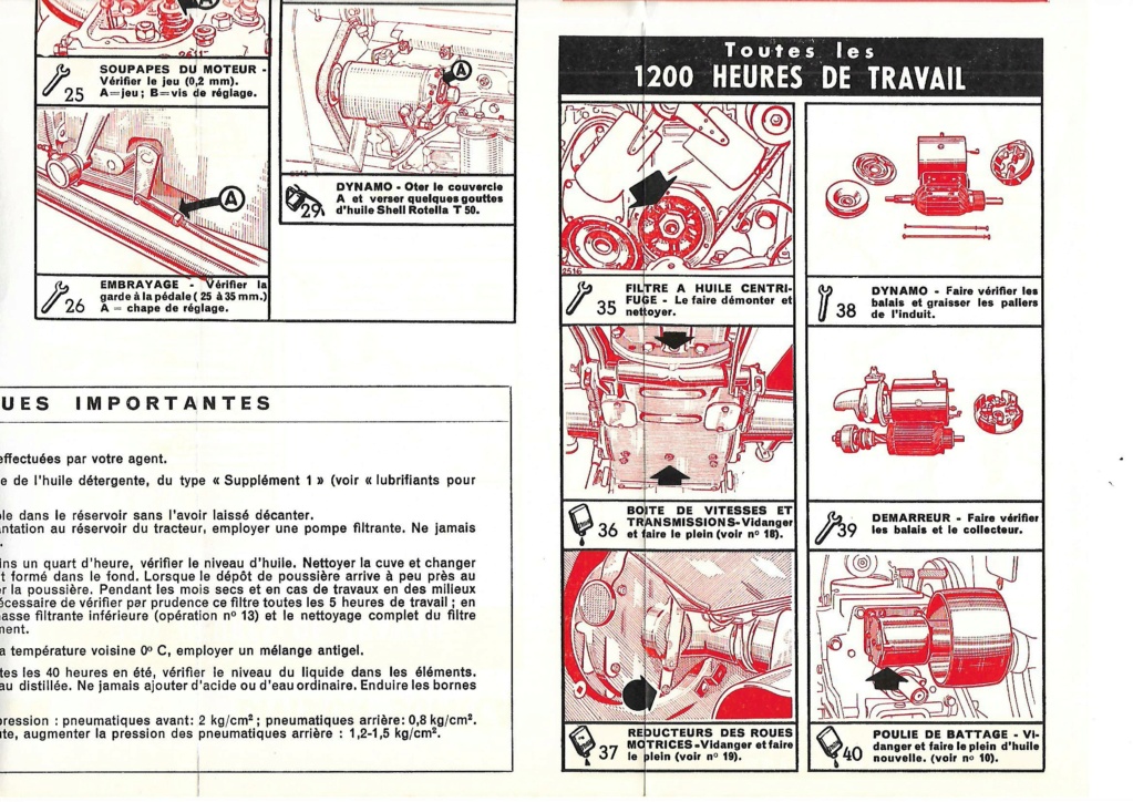

il te reste le filtre à huile centrifuge qui n'a peut etre jamais été fait ?
Messages : 10261
filtre à huile centrifuge (FIG 35)

pour le filtre centrifuge je pense qu’il n’a jamais été fait. Mais je n’est aucune idée de la façon de faire.
Messages : 10261
le filtre centrifuge est sous la pompe à eau et il faut démonter le radiateur

D’accord je voit où il se situe j’ai démonté le radiateur (qui est très fatigué)
Sait tu quel est la marche à suivre pour le démontages filtre?
