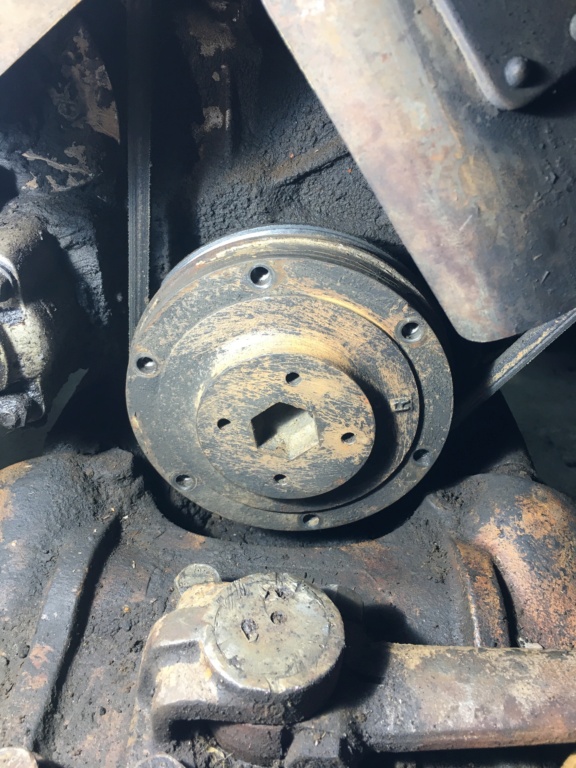

Bonjour à tous, j’ai besoin de votre aide je voudrais nettoyer le filtre centrifuge sur un someca 411 j’ai dévisser les 6 vis mais après je suis bloqué...
Les 6 vis d’enlever
Que faut il que je fasse maintenant??
Merci.

normalement il est en deux parties
il doit venir comme cela il faut parfois tapoter

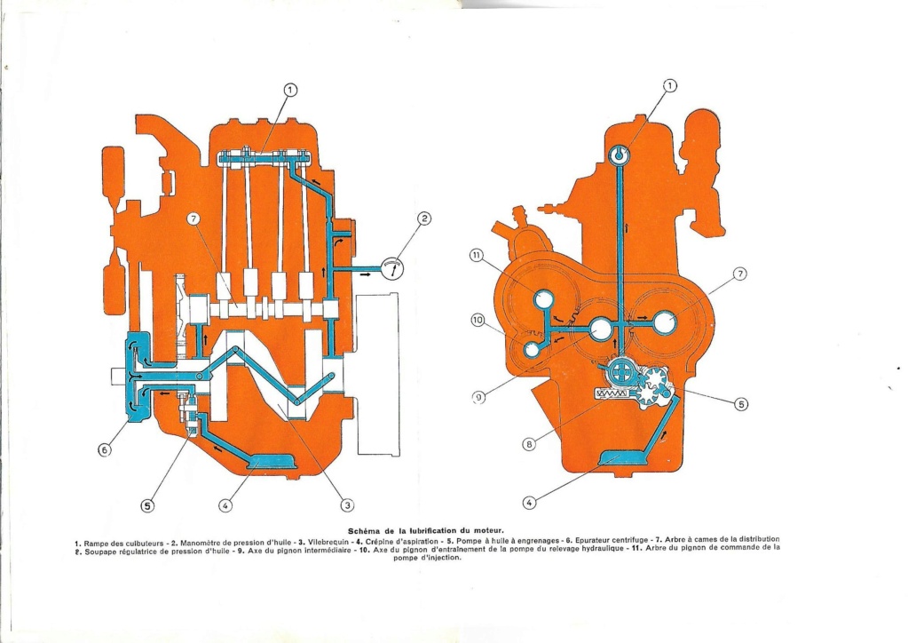

je te mets la coupe du SOM 20/25 elle est plus détaillée

Sa doit se séparer à cet endroit?

Merci pour la coupe.
Par contre j’ai beau taper dessus rien ne bouge c’est bien a l’endroit où il y a la flèche sur la photo qu’il doit se séparer?

OUI par contre tu n'as pas une clé à laine ou un gros boulon ? pour mettre au milieu ?
il est possible qu'il n'est jamais été démonté en 55 ans

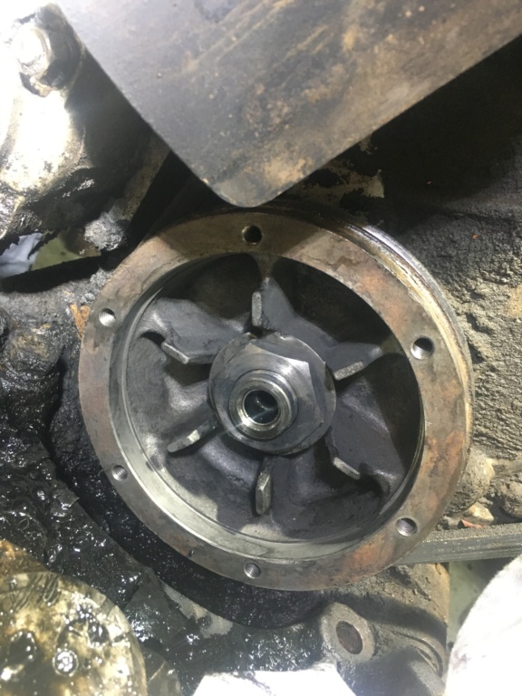

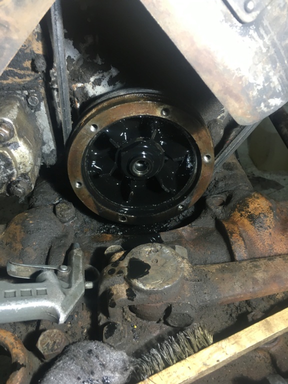

Impeccable pour le centrifuge, je m’attendais à pire que sa mais au moins c’est fait
Un petit avant/après
Merci en tout cas pour ton aide Image
Messages : 10261
Re: Besoin d’aide filtre centrifuge
c'est quelque chose qui n'est pas connu et pourtant en changeant l'huile il vaut mieux le faire

Astucieux le coup du gros boulon pour le filtre centrifuge !!
Va falloir que je souffle l'idée à mon p'tit Auvergnat pour mon Som20D !!

Nettoyage filtre de centrifugation.
Salut Denis, voici ce que j'avais communiqué à Mout-Mout, un Auvergnat l'été dernier, le 14 juillet 2020.
Salut,Tout autre sujet: quand tu feras la vidange du moteur, n'oublies pas de démonter le couvercle 22 du centrifugeur d'huile afin de bien le nettoyer ainsi que son carter(préconisé toutes les 600 h ).Il est accessible depuis sous le radiateur , après avoir enlevé le capot.
