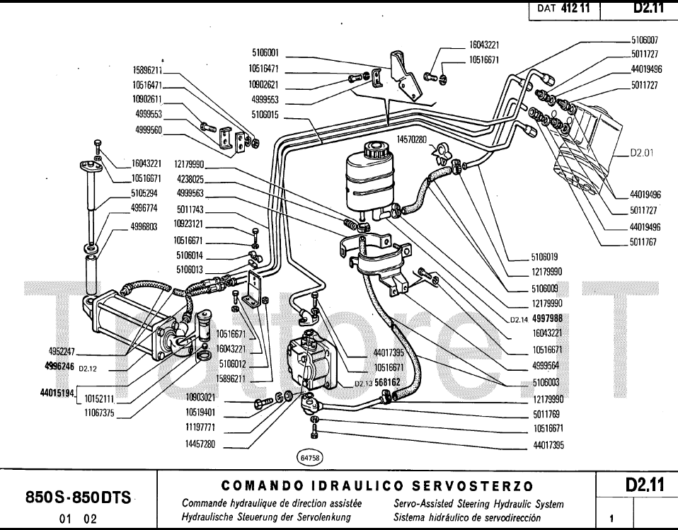

Re: Probleme direction 940dt
non , tu as un trait à 3 cm du haut environ. Il y a un filtre à l'intérieur à nettoyer.
Messages : 3606
x 308
x 212
NIVEAU D'HUILE (trait rouge) et FILTRE
