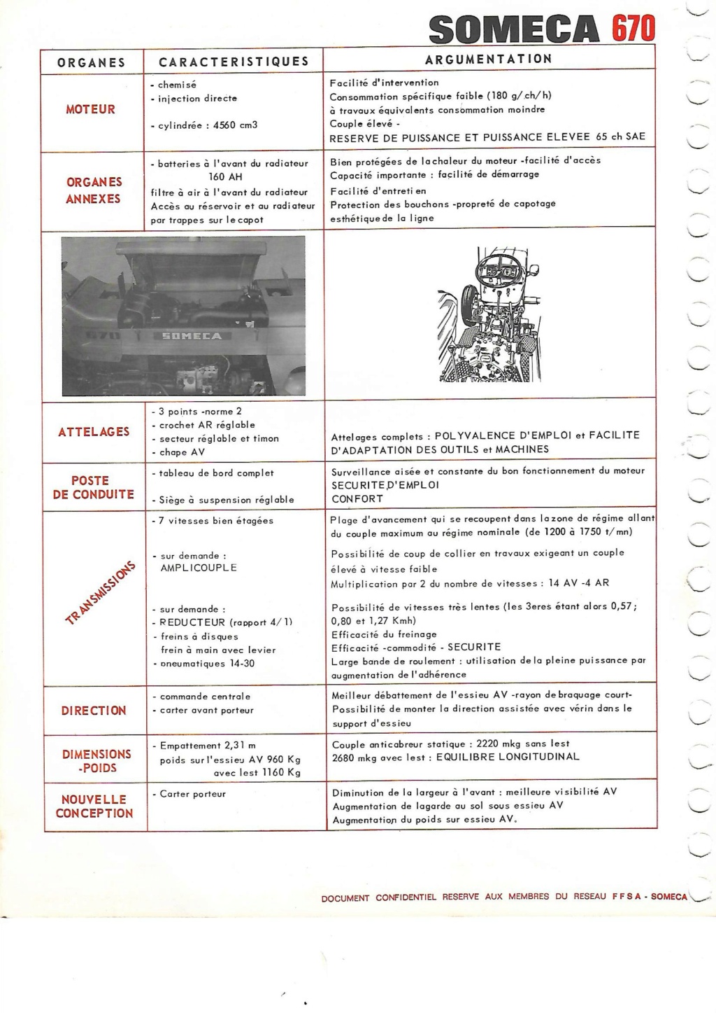

Re: Nouveau membre restauration someca 670
normalement tu as deux 670 mais je pense que le tient c'est le premier
Messages : 9991
SOMECA 670
