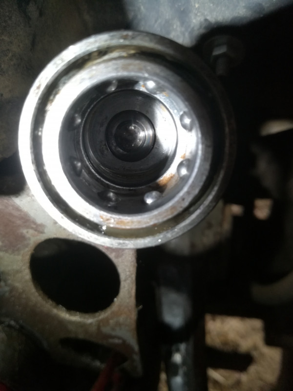

Mon 666 a un suintement sur une des prises hydraulique push pull, je suppose que c'est le joint torique à l'intérieur derrière les billes où y en a plusieurs ? A enlever avec un petit tournevis où y a une autre astuce où c'est pas ce joint en cause ?
Jamais ouvert ce genre de prises pour changer le joint

bonjour,
en effet tu as un joint torique à déposer avec un petit tournevis
il est aussi possible que ton push-pull soit usé à force des branchements et des années d'utilisation mais essaye déjà avec un torique neuf

tu as donc un joint torique et aussi une bague anti extrusion en téflon
mais mis à part ça tu ne pourras pas intervenir plus sur le coupleur
si tu doit le changer fait attention tu as plusieurs tailles : 1/4 , 3/8, 1/2, 3/4
et soit modèle à bille ou à clapet (pointe)

ci ça fuit lorsque qu'il est branché donc c'est le joint torique
ci ça fuit lorsque qu'il il n'y a pas de flexible donc c'est le clapet donc la prise a remplacé

normalement il ne faut pas mélanger ces raccords tu as le modèle à bille et celui à téton (sans rire)
mais tu peux parfaitement changer les joints

Merci à tous, Thierry, ça fuit même quand il n'y a pas de flexibles branchés, donc je suis quitte à changer la prise, il va falloir que je regarde quelle taille j'ai sur le tracteur
Je peut changer sans devoir vider le pont je pense ? histoire de pas avoir de surprise

alors si ça fuit même sans être raccordé tu est bon pour changer ton coupleur
oui tu peux le démonter sans soucis et sans aucunes vidange tu auras un peu d'huile à couler mais rien de méchant juste le résiduel présent dans la conduite

oui comme dit juste plus haut il faut remplacé la prise complète la fuite vient du clapet donc ça sert a rien de remplacé les joints

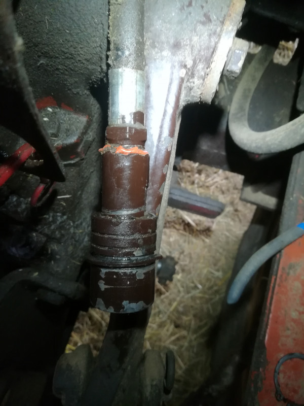

Même problème pour moi, les prises fuient
Qui peut me dire qu'elle taille j'ai entre 1/4 3/8 1/2 3/4?
J'ai la réf sur les anciennes
Pioneer 7250-4-1
Pioneer 7250-4-1
