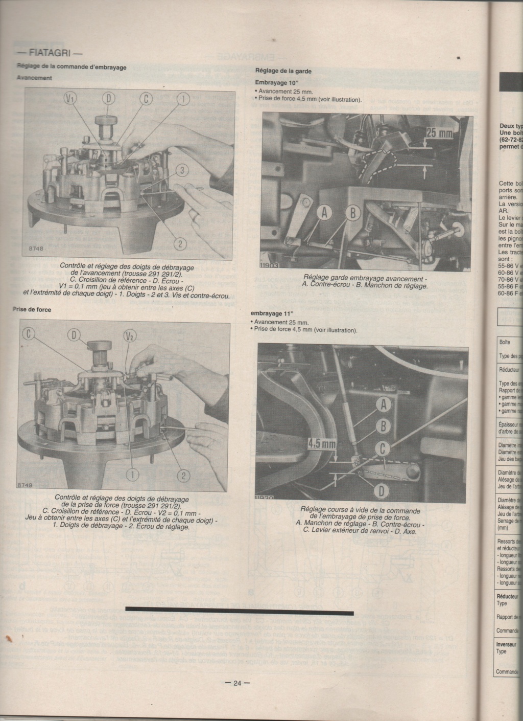

Messages : 3690
Réglage de la garde

Messages : 3690
Re: Embrayage PDF
Tu vérifies cette garde de 4,5 mm.
