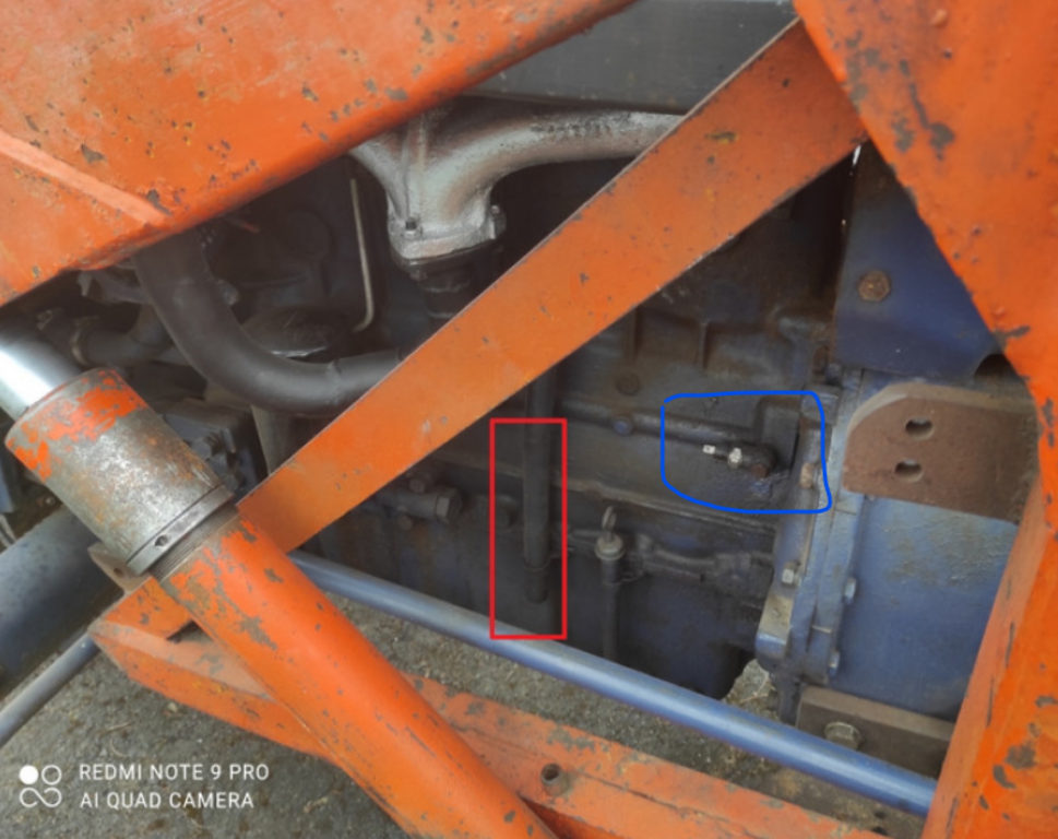

C'est quoi le nom de cette pièce et surtout est ce que c'est grave que ça fume légèrement blanc ?
Re: Le nom de cette pièce
Posté : 04 avr. 2021 10:48
c'est le reniflard
si il fume légèrement blanc : ton tracteur a besoin de travailler il a peut etre eu une activité
trop calme il faudrait le faire tirer

Jj a tout dit , a toi de le faire bosser ton som!!!

Le manocontact de pression d'huile n'est pas alimenté, le voyant rouge s'allume à l'arrêt?
